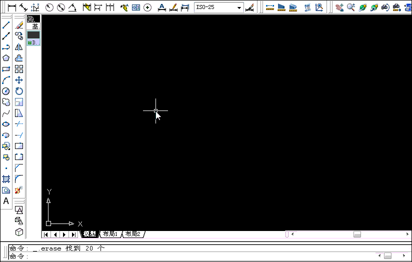

我见到的原题用ACAD的解法是这样的
gif
gif
在ACAD中的做法,用三点命令画圆的第三点是选直线AB的垂足点,然后圆心就自动定位到直线AB或其延长线上了;
而在CAXA中的也用三点命令,第三点也是选直线AB的垂足点,求得圆弧的圆心却不在直线上(如一楼右图),那这时的这个“垂足点”和直线AB是什么关系呢?实在是没看明白

试了一下ACAD这样确实可以。不知其采用的是什么样的制度。对于电子图板来说,捕捉智能点永远是拾取点落在选择的智能点上,所以选择垂足则生成的圆必须经过垂足点。但ACAD不是这样的行为,其最后一点落在了垂足的延长线上才做出此图。

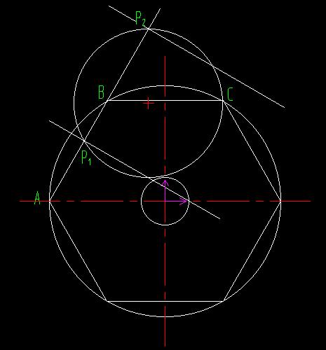

我又用电子图板做了一遍,画出的圆和直线AB的交点应该就是那个捕捉的“垂足点”了,但我通过这个“垂足点”(P1及P2)做直线AB的垂线,也没看出这两条直线和所做的圆及其圆心有什么关系。这个“垂足点”是哪个点到直线AB的垂足点呢?
截图时因为显示的原因,看上去画出的圆和小圆不是相切的,我已经检查过原图了,确认是相切的。

是上一个拾取点的垂足
