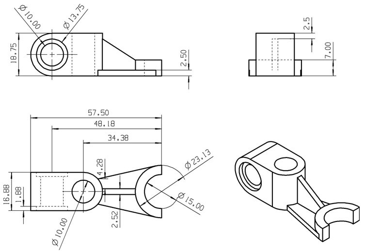

如图所示加强肋,画法有2,一是利用图素库中的加强肋图素,请问根据图示尺寸,该如何设定图素尺寸?二是根据尺寸草绘、拉伸得到,为了和圆柱面贴合,再使用表面匹配,可为什么最后生成的工程图却不正确?      敬请各位大侠不吝赐教!谢谢!

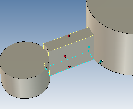

我可以做到,拉伸后是一个矩形的筋板。请教楼主如何将矩形的筋板,变为三角形?

发表于 2011-11-21 14:20:00 | 显示全部楼层
是实物还是图纸啊??

发表于 2011-12-8 11:33:00 | 显示全部楼层
三维设计中图素里面就有加强筋
299
253
253
直接托出来,修改下就可以用了

发表于 2011-12-7 18:35:00 | 显示全部楼层
从图纸的尺寸来看,这个图纸是用零件实测出来的吧?实测已经有所偏差了,楼主其实不用纠结那么多的(偏差尺寸:2.52,φ23.13)。
