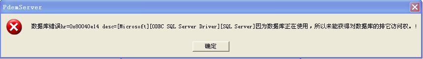

我使用的是CAXA图文档2007
我在服务端的监视器里备份了数据,备份后的文件为一个dat文件和三个文件夹:“checkedin 、Release、Obsolete”。
然后我恢复数据的操作如下:
在CAXA图文档2007服务端,把CAXA Vault Server 服务停止了,然后在服务端监视器里面点击【数据恢复】,找到我备份的文件**.dat,点击恢复。出现如下提示框
“因为数据库正在使用 所以未能获得对数据库的排它访问权”
我查看了用户,都属于未登录状态。请问是什么原因啊?

把SQL SERVER的服务引擎停止、启动一次,然后再试。

可以了,谢谢上面这位朋友·
