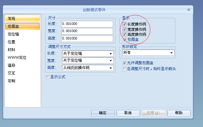

发表于 2011-11-23 08:52:00 | 显示全部楼层
有啊,右击零件,选择零件属性,包装盒,勾选如图所示就可以实现整体缩放了

 楼主| 发表于 2011-11-23 12:19:00 | 显示全部楼层
谢谢冬老师指点,这个功能太好了!对于复杂的装配体用这个功能可以方便地以自己需要的比例缩放了,大幅提高了效率!
