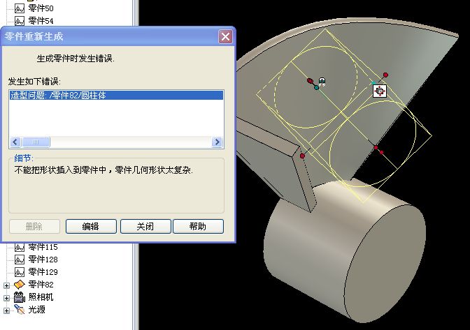

在这个曲面中添加一个圆柱体,为什么添加不上,如图:
那位老师指导一下如何添加,谢谢!
表面匹配也作不了
请冯老师指导一下,谢谢!

实体是不能添加到曲面上的,表面匹配可以,把启用自动分组前的√去掉

果然能匹配,再次谢谢!再问一下曲面不能添加实体,能不能开孔呢?

可以
