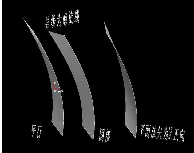

对于这种方法的成面原理,我费了很大的功夫还是不太理解。说明书上讲的太简单。
最跟本的疑惑,什么是“平面法矢”
如果截面线是圆弧的话,截面所在平面已经确定了啊,还怎么定义?
如果截面线是直线的话,似乎还是有些思路的,如附图中三种方法的比较,但不是很明朗,望赐教。

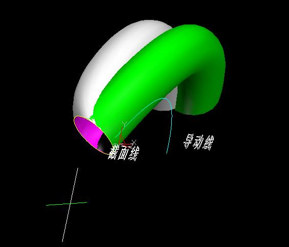

看一下我做的例子: 其中下方白色的导动面选择的是白色直线是做为平面法矢生成的。绿色导动面选择的是绿色直线做平面法矢生成的。两个生成的导动面不重合,虽然使用了相同的导动线和截面线。

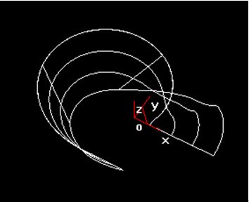

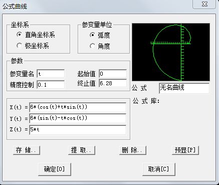

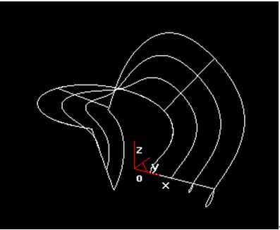

导动线为公式曲线
截面线是在X轴上的一条正交直线。
用导动线&平面成面
平面法矢
Z
正向
平面法矢
X
正向
这两个面的生成规则还是不清楚,烦请各位用最白话的语言给解释一下。

 楼主| 发表于 2011-8-19 10:11:00 | 显示全部楼层
回复 2# jxc 的帖子
就2楼的图来说,如果截面圆的圆心和导动线的端点重合的话,出来的曲面就是一样的,如果不重合,出来的曲面就和2楼的图是一样的,很奇怪。
