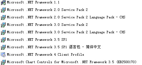

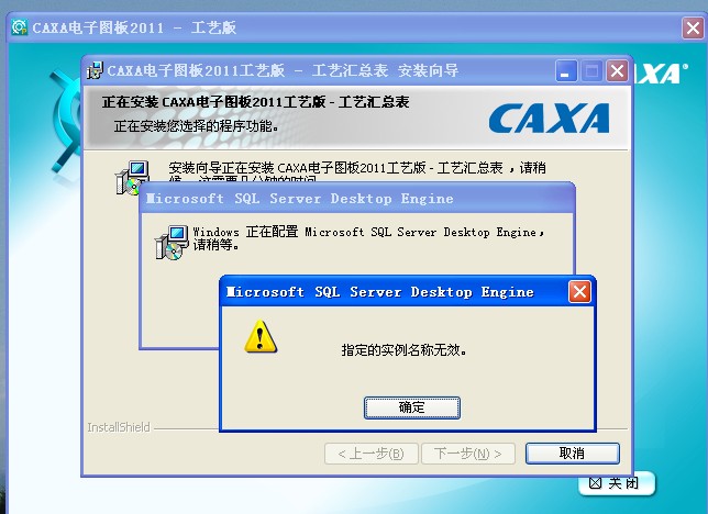

安装环境windows xp sp3,SQL2008
工艺汇总版本2011R3
安装时提示
错误详细信息
请高人指点,谢谢!

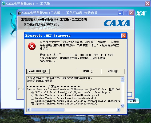

 楼主| 发表于 2011-11-23 09:36:00 | 显示全部楼层
错误详细信息
See the end of this message for details on invoking
just-in-time (JIT) debugging instead of this dialog box.
************** Exception Text **************
System.Runtime.InteropServices.COMException (0x80040154): COM object with CLSID {10020200-E260-11CF-AE68-00AA004A34D5} is either not valid or not registered.
   at DbInstall.Form1.Form1_Load(Object sender, EventArgs e)
   at System.Windows.Forms.Form.OnLoad(EventArgs e)
   at System.Windows.Forms.Form.OnCreateControl()
   at System.Windows.Forms.Control.CreateControl(Boolean fIgnoreVisible)
   at System.Windows.Forms.Control.CreateControl()
   at System.Windows.Forms.Control.WmShowWindow(Message& m)
   at System.Windows.Forms.Control.WndProc(Message& m)
   at System.Windows.Forms.ScrollableControl.WndProc(Message& m)
   at System.Windows.Forms.ContainerControl.WndProc(Message& m)
   at System.Windows.Forms.Form.WmShowWindow(Message& m)
   at System.Windows.Forms.Form.WndProc(Message& m)
   at System.Windows.Forms.ControlNativeWindow.OnMessage(Message& m)
   at System.Windows.Forms.ControlNativeWindow.WndProc(Message& m)
   at System.Windows.Forms.NativeWindow.Callback(IntPtr hWnd, Int32 msg, IntPtr wparam, IntPtr lparam)

第一个提示表示您之前安装过汇总,所以可以忽略过。
第二个提示表示您系统中没有安装.net程序,这个是操作系统自带的,安装汇总必须的。
解决方法:在网上找一个Microsoft .NET Framework 2.0以上的版本下载安装
如果装了还不行,哪就很遗憾的告诉你,你得重做系统了,得找一个完整的windows系统,不能用ghost系统或者精简版的操作系统。

 楼主| 发表于 2011-11-23 10:22:00 | 显示全部楼层
安装了了Microsoft .NET Framework 3.5,还是安装不了汇总表,除了.NET Framework 之外,还需要哪些系统文件,重装操作系统太耗时了,而且企业用户大多是ghost版的,有没有更好的解决方法?

发表于 2011-11-23 10:52:00 | 显示全部楼层
抱歉,这是由操作系统本身引起的,只能重装了。

1.汇报表需要用.net 1.1,不因为您安装了高的版本.net 1.1就不需要安装。
2.您已经安装sql server2008应该不需要再安装桌面引擎了。桌面引擎只是sql server的一个组件而已

 楼主| 发表于 2011-12-8 09:08:00 | 显示全部楼层
需要.net 1.1,但是事实上在控制面板中已有了啊,为什么还是装不了?

发表于 2011-12-9 11:37:00 | 显示全部楼层
数据库确实安装不上,似乎不支持2008sqlserver。可以这样尝试:
1。在一台已经安装成功的计算机上,把CAXASUM数据库备份出来,然后拷贝和还原至这台计算机sqlserver上,我已经这样操作成功。
2。换一个低版本的数据库,重新安装
