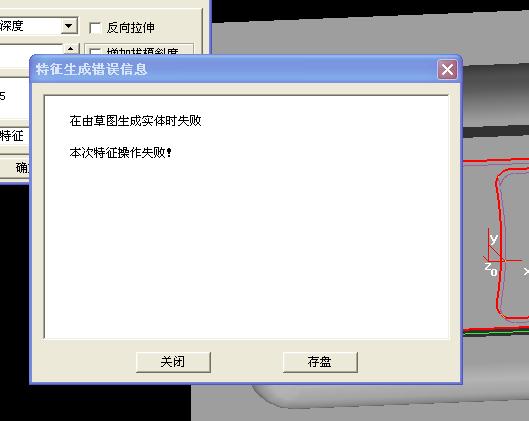

不知道问什么拉伸除料做不出来
43
发表于 2010-10-1 14:34:00 | 显示全部楼层 |阅读模式
草图检查了没有开口环

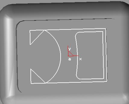

发表于 2010-10-1 15:42:00 | 显示全部楼层
是不是和左边斜线与圆弧交于边界点使得左边两三角形被单独封闭有关呢?

发表于 2010-10-8 13:50:00 | 显示全部楼层
楼上的回答是正确的。

发表于 2014-9-17 20:48:08 | 显示全部楼层
局部拉升 局部出料 分开来操作就行
