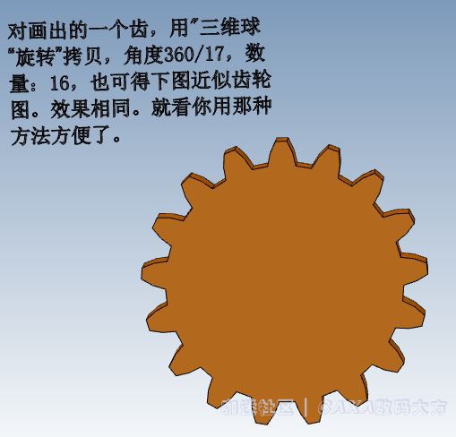

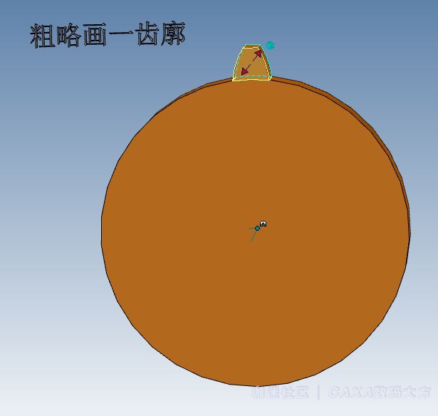

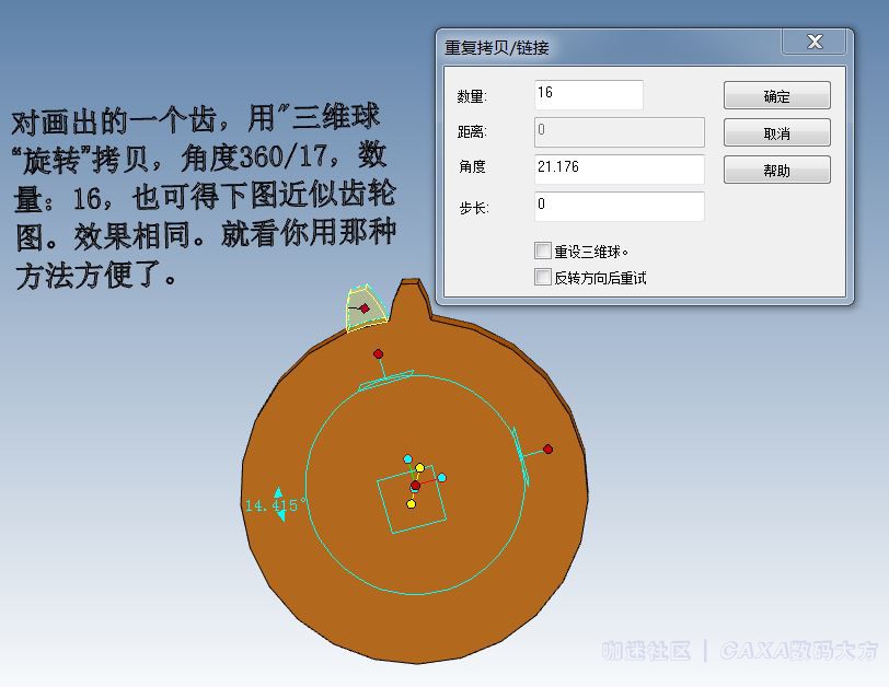

发表于 2019-6-21 16:22:45 | 显示全部楼层
用“圆周阵列”或“三维球旋转拷贝”360/17
