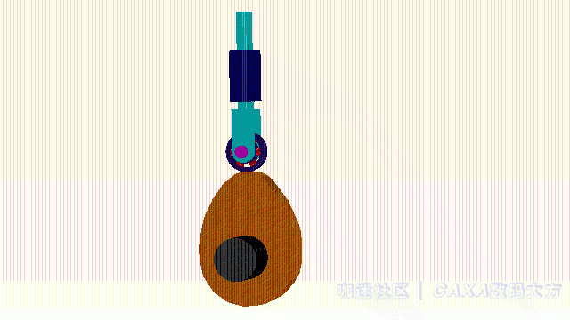

这个动画并不完全合理,蓝色的圆并没有转动,可是一旦给它添加了旋转上下又不运动了。怎样添加动画或约束才能让两个轮旋转起来且不产生滑动摩擦?本软件能做到吗?还请高手出来?

粗略制作一下动画,参考!

传的是动画,不知为何不动作。奇怪!
再传一[url=]凸轮动画.gif[/url]: 凸轮动画.gif

GIF.gif 改动了一下

动画竟然不动,看源文件吧,我的 文件700多k,上传后竟然变成了14k?,弄个抓GIF的软件,好了。。
