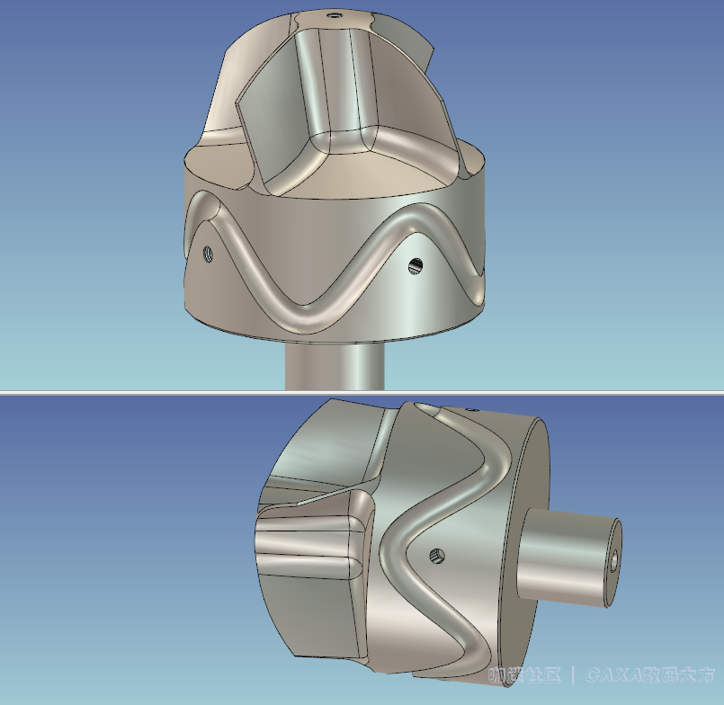

欢迎各位咖迷参加每周一练,活动规则如下:
1.每周发布一个练习题,参加者必须全部使用CAXA 3D 实体设计完成设计,不得使用其他软件。
2.版主根据提交的先后顺序及完成情况给与前十名每人1000金豆(可提现)的奖励。
3.欢迎参加者录制练习题对应的视频教程或文档,被采用者获得10000金豆(可提现)的奖励。
叶轮(第十二周):主要练习公式曲线的使用

公式曲线用的三维变距螺旋线或是柱面正弦波线
我的建模教程已经上传

发表于 2019-6-5 09:01:07 | 显示全部楼层
caxawq 发表于 2019-6-4 10:41
乍一看,很复杂,仔细看看并不复杂。
正弦曲线、螺纹孔还有叶轮外径,与图纸有出入

发表于 2019-6-5 11:05:05 | 显示全部楼层
侧面的螺孔5-M4 大概标错了 因该是4-M5  顶端的螺孔没找到标注。
