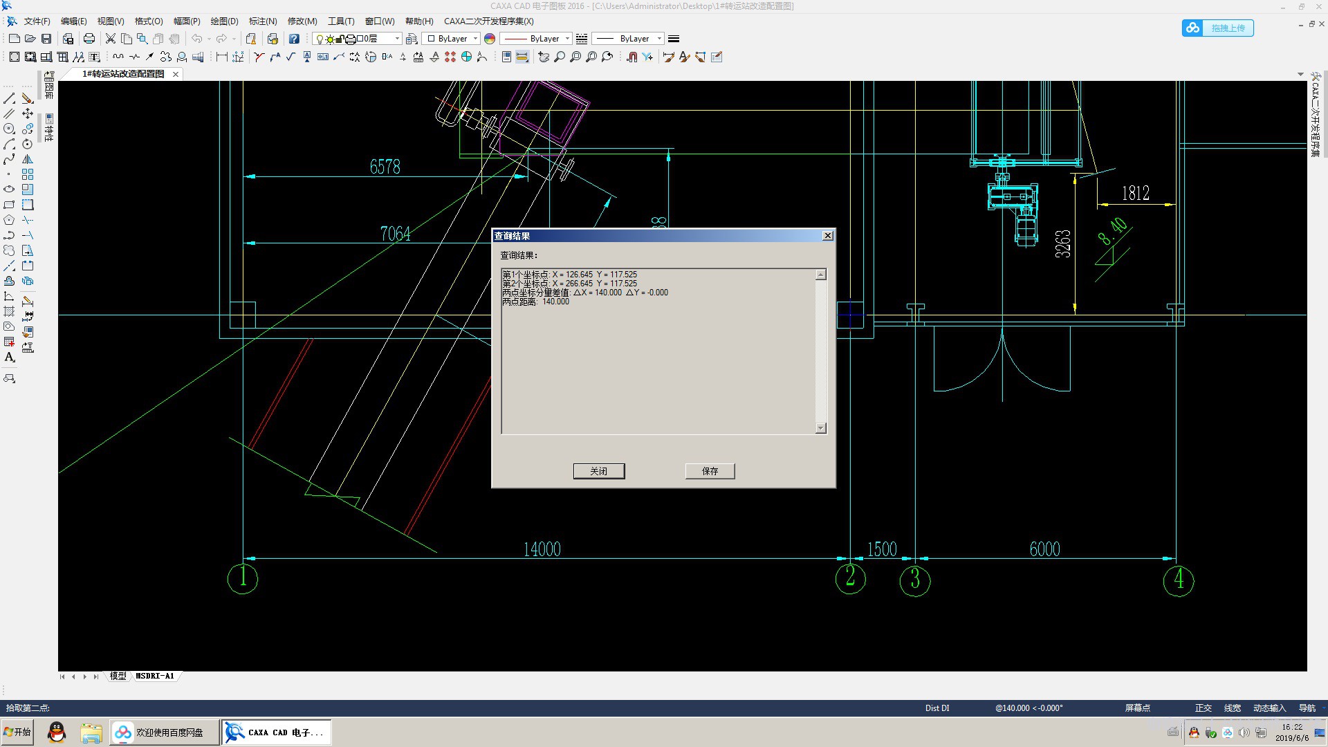

不知道是CAXA问题还是CAD图纸问题
1#转运站改造配置图.rar (2.26 MB, 下载次数: 24443)

发表于 2019-6-6 09:32:02 | 显示全部楼层
那个位置测量不一致?是怎么测量的,我看了一下,标注的数据是一致的。

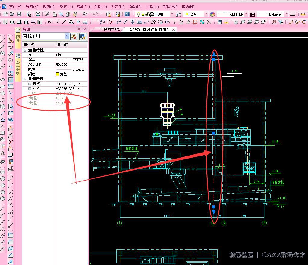

2051
24460
发表于 2019-6-6 09:49:35 | 显示全部楼层
已知图纸里有一条线不是竖直的,这样测量与标注在不同的 位置就会不一样。

 楼主| 发表于 2019-6-6 16:36:05 | 显示全部楼层
家中电脑量出来的差了2个零,量1,2两点之间

发表于 2019-6-8 08:30:37 | 显示全部楼层
是在布局里测量的吧?布局的视口里已经改变了坐标位置和比例了。

 楼主| 发表于 2019-6-8 09:12:14 | 显示全部楼层
果然是在布局里,模型里两点测量是正确的。但有点疑惑;布局里用尺寸标注是对的。AUTOCAD都不在布局里测量两点距离吗?

发表于 2019-6-8 14:16:31 | 显示全部楼层
不是布局的问题,是视口的问题,视口是有比例的。
你这个视口的比例是0.01(1:100),所以测量的距离会小了100倍。
