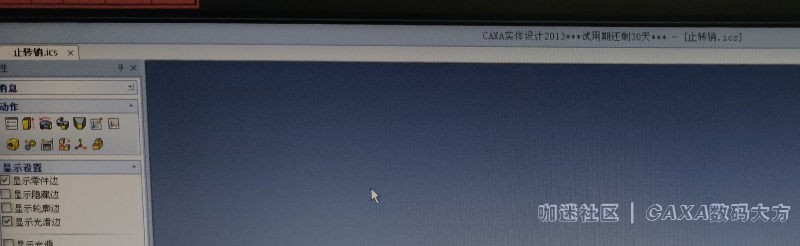

发表于 2019-6-11 11:32:01 来自手机 | 显示全部楼层 |阅读模式
帮助里说,删除安装目录里的几个文件,可以重置界面,,但是找不到这几个文件

发表于 2019-6-11 12:27:34 | 显示全部楼层
删除
C:\Users\Administrator\AppData\Local
C:\Users\Administrator\AppData\Roaming
目录下  caxa文件夹    试试

发表于 2019-6-11 16:16:56 | 显示全部楼层
ctjt000 发表于 2019-6-11 12:27
删除
C:%users\Administrator\AppData\Local
C:%users\Administrator\AppData\Roaming
绝招,万能操作

发表于 2019-6-12 15:12:08 | 显示全部楼层
Ctrl+Shift+R
