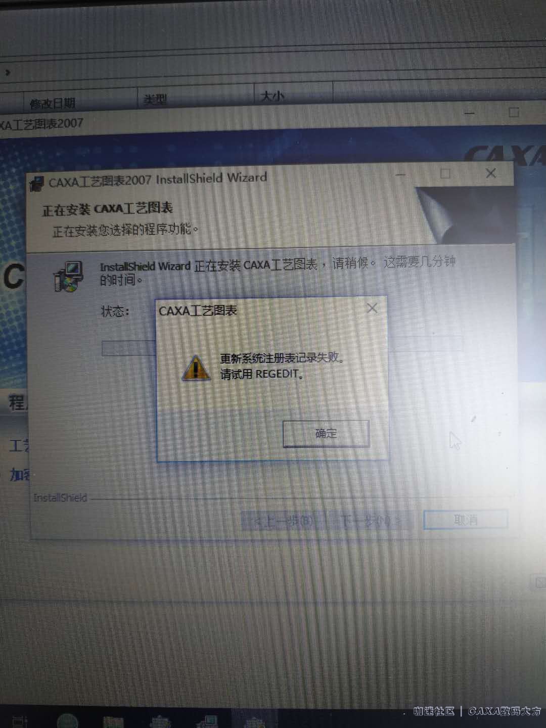

Win10操作系统,安装CAXA2007工艺图表无法借用,2018也无法借用,安装过程中出现下图的情况,哪位大神给看看怎么解决啊?

发表于 2019-6-11 14:56:58 | 显示全部楼层
这个图是无法注册?caxa2007版本比较早了,用新的2019挺好的
无法借用是什么提示

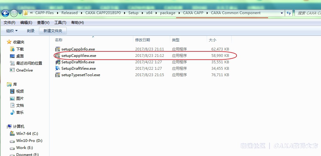

发表于 2019-6-12 10:31:50 | 显示全部楼层

 楼主| 发表于 2019-6-21 09:27:05 | 显示全部楼层
福特司令官 发表于 2019-6-12 10:31
这个安装时,应该是一起默认安装的,在win10上没有安装成功吧,可以在安装包里找到
非常感谢你的回答,可能是这个安装程序不行吧,下面是这个程序里面的内容。

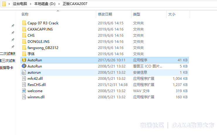

发表于 2019-7-3 09:22:23 | 显示全部楼层
第一,请确认有没有安装过CAXA的其它产品,如果是先安装过CAXA其它产品,然后再安装2007版的电子图板或2007版的工艺图表,那是组件程序乱了。请到控制面板中卸载带CAXA.....组件字样程序
第二,如果使用的CAXA产品系列,全部是 2007系列,那把工艺图板2007卸载重新安装。重新安装时,点击autorun.exe,在右键菜单中,以管理员身份运行,重新执行安装。如果执行的CAXA产品有2007之后的产品,请到http://www.gongyeyun.com/SoftSer ... cb4b4950317c23398f8,下载CAXA 公用工具和公共组件19.3. 执行安装。请注意,2007版只有32位版,安装时选用X86文件夹下安装
如果搞不定,请留下您的QQ号,我们远程看一下
