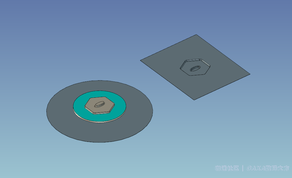

求助:实体设计2018钣金成形工具模型不能放置在圆形板料的圆心点上,生成不了冲压形状,只要冲压模型放置在偏离圆心点的位置都可以生成冲压形状,希望能得到版主回复和解决,谢谢!!!。附:如果采用矩形板料或非圆形板料,都可以把钣金冲压模型放置在中心捕捉点上,都可以生成冲压模型。

确实有这个问题,是软件的BUG,我反馈给开发出补丁解决!谢谢反馈问题!
