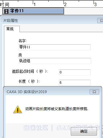

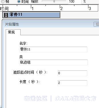

我想修改一下动画,但在这个文件下所有的动画片断时间都只能缩短不能加长(调整的父系轨道,缩短是用的鼠标拖动),在其它文件上调整都正常,不知问题出在哪里。
2507
14874
发表于 2019-6-22 16:19:42 | 显示全部楼层
在“智能动画编辑器”中,选中父片段,点击右键,在片段属性对话框中,调整时长试试

发表于 2019-6-24 11:05:39 | 显示全部楼层

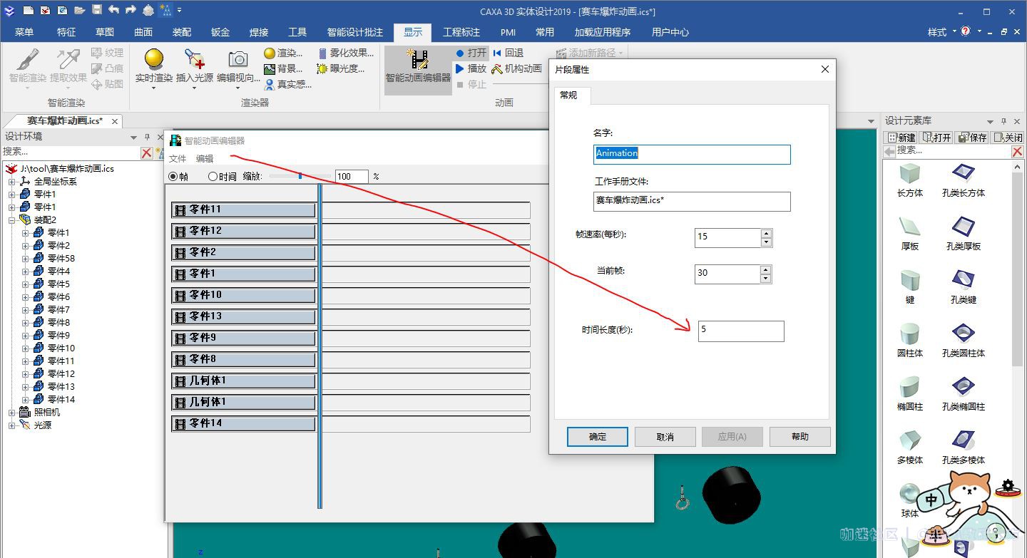

在不选择零件的情况下,点击智能动画编辑器
在编辑中,属性里可以改文件动画的时间,然后零件动画的时间就可以改了

 楼主| 发表于 2019-6-24 12:19:40 | 显示全部楼层
OK了,谢谢你!
