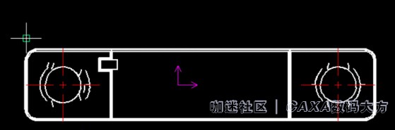

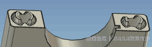

三维图形生成二维图纸出现缺失是什么原因?
49
1369
56282
发表于 2019-6-25 16:42:36 | 显示全部楼层 |阅读模式
这是一个用户的问题,大家能回答吗?

发表于 2019-6-26 13:37:10 | 显示全部楼层
选项设置的问题,默认是不输出过渡线的
