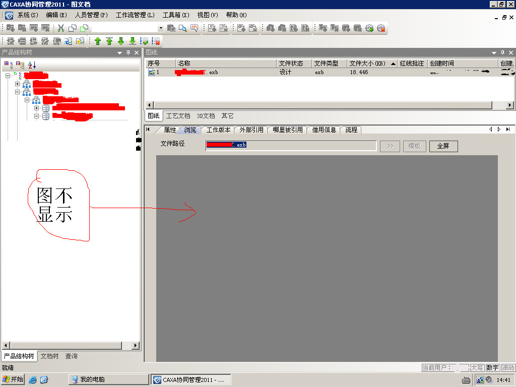

本来应该显示图的地方是一片 灰色~

 楼主| 发表于 2011-11-26 18:40:00 | 显示全部楼层
就是这样

发表于 2011-11-26 22:57:00 | 显示全部楼层
我也遇到了这样的问题,也不报错,加载到最后就是一片灰色,求高手解答

发表于 2011-11-27 13:01:00 | 显示全部楼层
浏览插件检查下是否配置调用正确,可以留下QQ给您远程

 楼主| 发表于 2011-11-27 17:57:00 | 显示全部楼层
单位上不了外网......
能具体告诉我怎么弄么?

发表于 2011-11-28 10:03:00 | 显示全部楼层
请尝试重新安装一下浏览控件。
安装程序位置,默认是在:
C:\Program Files\Common Files\CAXA Shared\CAXA EAP\1.0\CAXA Common Component\CAXAInfo
执行,setup.exe
先卸载一下,再重新安装一下。

 楼主| 发表于 2011-12-2 18:39:00 | 显示全部楼层
回复 6# zhuyusong 的帖子
试了一下还是不行~~~
不过再装一遍2008后  2011  也就正常了
是不是2011 少了什么依赖???
