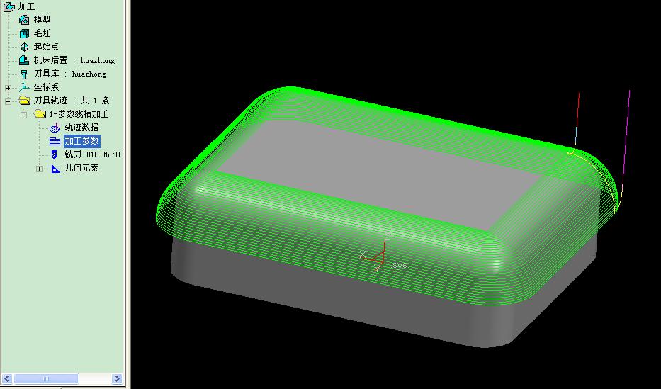

发表于 2011-11-26 19:06:00 | 显示全部楼层 |阅读模式
具体是哪个加工图标,参数怎么?谢谢了

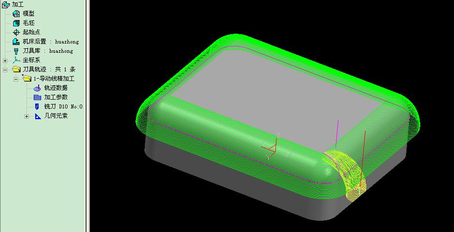

发表于 2011-11-27 18:05:00 | 显示全部楼层
可用参数线精加工或导动线精加工策略。如图:

发表于 2012-4-4 14:56:00 | 显示全部楼层
介个,我觉得就用那个等高线精加工就可以了
R4R5的球刀,等高线,选好加工边界,深度为0~圆角半径+刀半径,层高给个0.2
几分钟就帮你搞定了,速度慢点,出来的圆角相当地漂亮
