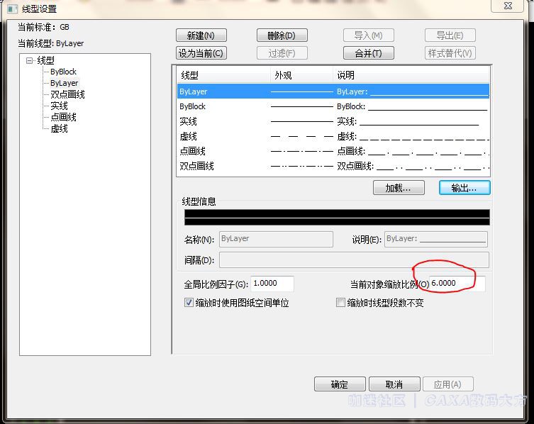

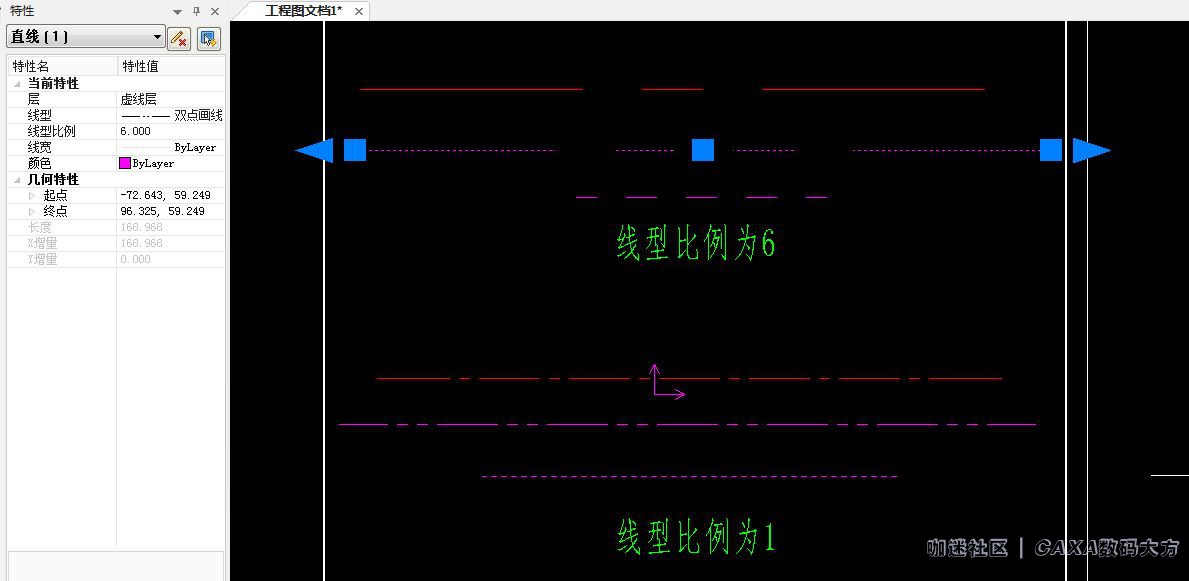

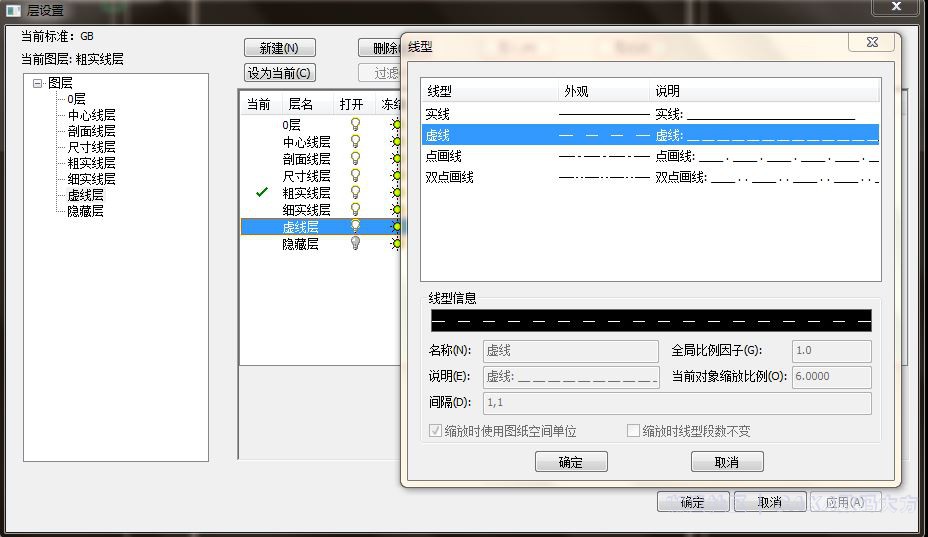

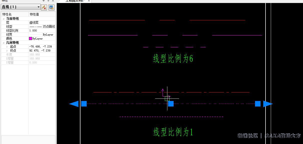

请教各位大神,caxa2016里的线型比例老是自动从1变为6,导致虚线、中心线及双点划线等比例不协调,每次重新设置并为1后,没多长就自动变为6,或者点了“层设置”(因为系统没有设置双点划线,需要走自己设置)之后变为6,即使保存了线型设置文件Ltype.lin之后或者把模版文件里的线型比例设置为1,还是出现这种情况?求这怎么解决!

做个模板,设置好所有的属性。设为默认。
样式是保存在文件里的。你的默认模板可能就是这样设置的。
系统是有双点划线的,只是没有双点划线层,在模板里设置个双点划线层就是了。
还有,清除临时文件试试看。运行%appdata% 删除对应版本的caxa文件夹
