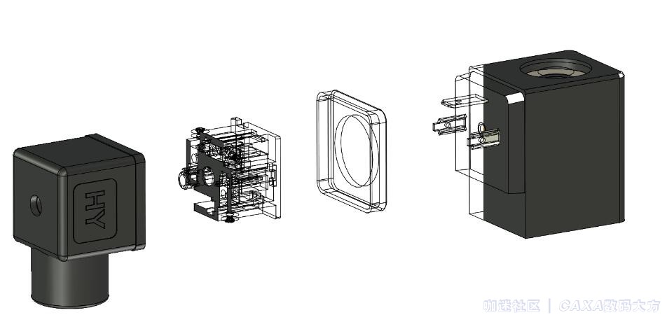

用实体设计做了个产品爆炸图, 然后文件-输出-输出图像,发现如果把分辨率设置的稍微大点,比如超过2500*2500,就只能得到残次品,线框和贴图并存,感觉没渲染完的样子,不知道怎么回事?
如果用分辨率比较小的时候就没事,就是图片精度不够,没法用于印刷了。
还有没有其它输出高清图片的方式?

刚自己又捣鼓了一下,发现用下面的渲染,可以想输出多大就多大。
