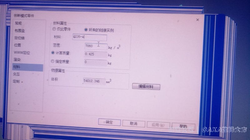

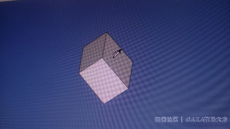

随便拖入一个方块,设定好需要的材料

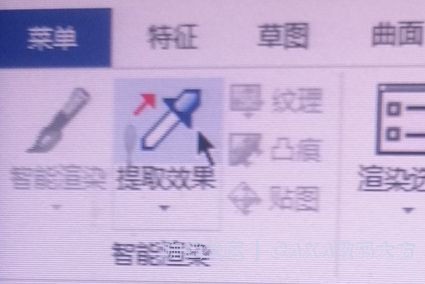

点击工具栏,显示,智能渲染,提取效果,

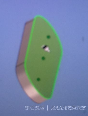

点一下方块表面

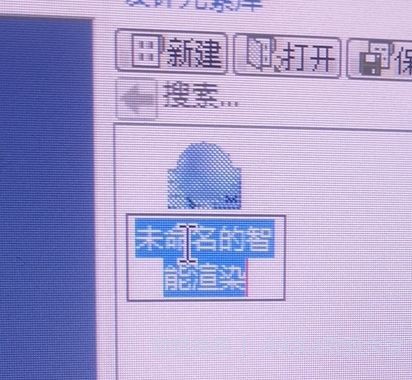

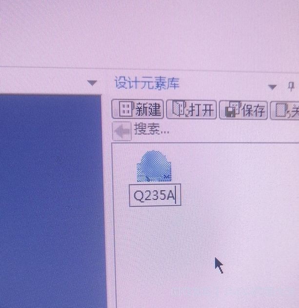

然后在新建空白设计元素库右键,选择智能渲染和材料
点击点击,不是连续点击,修改名称

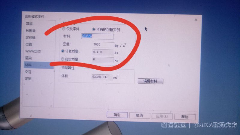

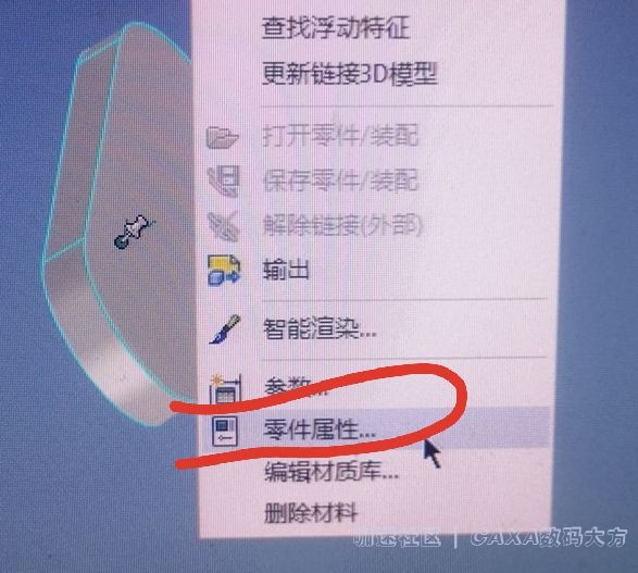

随便从设计元素库里拖入一个零件 ,然后把新材料拖入到这个零件的表面,
在检查一下该零件的零件属性,
改好了

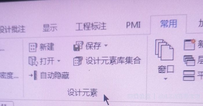

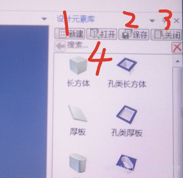

补充一下如何新建设计元素库
1,点设计元素库上边的新建(19版)
2,点保存,确定保存的路径,输入名称,确定
3,如果不需要可以点关闭
4,点打开,找到保存路径下的文件,
5,可以在关闭新建的设计元素库以后,到保存路径下进行改名,删除等操作,可以剪切移动到其它路径,
6,18版本及以下再工具栏上操作
