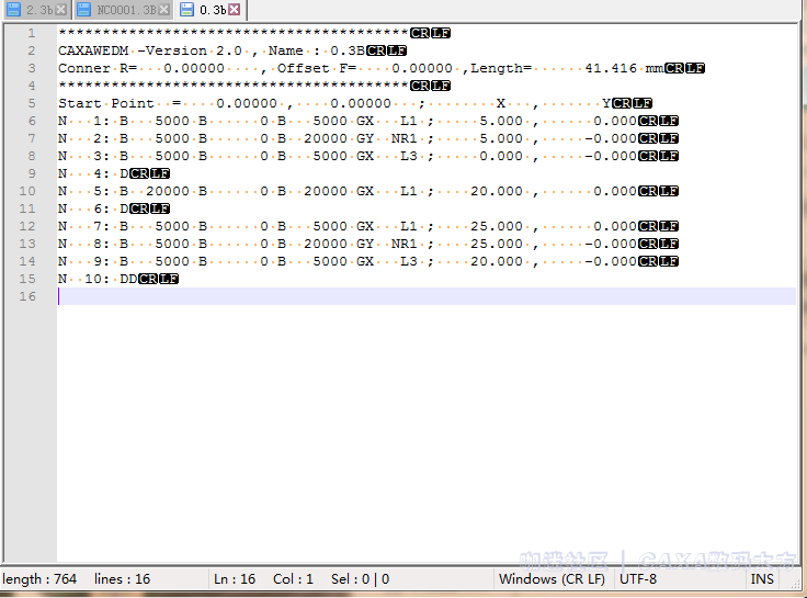

老的线切割XP生成两段轨迹是自动跳步的,现在新的反而不能跳步,差点割坏工件
更新:自己研究了下应该是bug.

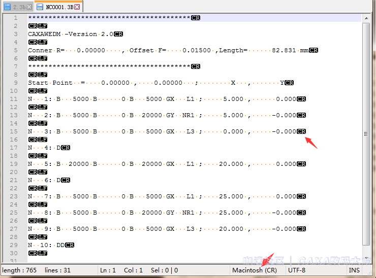

我画了两个直径10,圆心距20的圆,记事本打开CAXA xp和2019生成的3b代码,发现代码段是一样的,按理应该是会在走完第一个圆后暂停的,代码里看起来也有暂停符,但实际传输到单板机内时,2019版的"D"暂停符会丢失,停机符DD是在的.

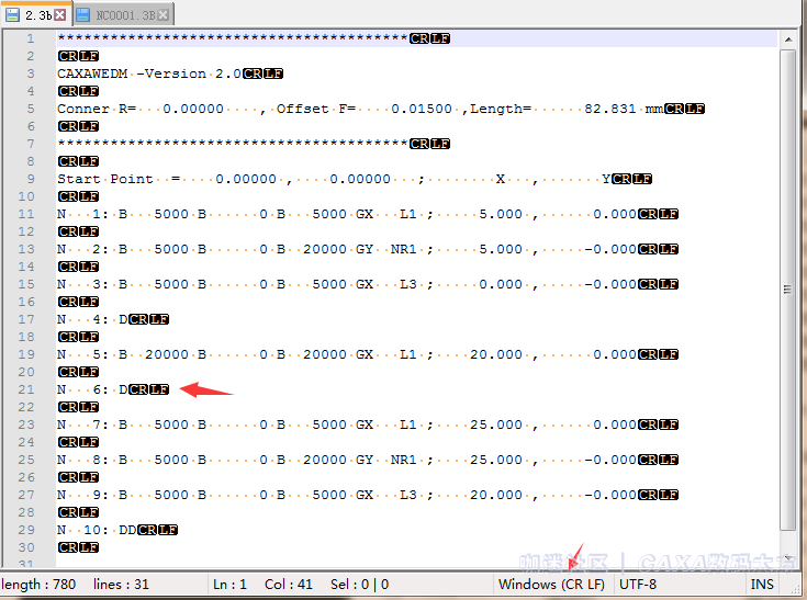

我又用Notepad++打开2019版3b代码,发现了2019版里的代码换行混合用了苹果系统的换行和windows系统的换行符,导致出现了暂停符丢失的问题.我猜程序员是在苹果机上做的开发,测试传输时也发现了这个问题,但是并没有删除苹果系统换行符,而仅仅加上了windows系统换行符,测试传输是通过了,但他们并没有测试跳步程序中的暂停符,因为不懂机器,他们看不出来问题.希望开发者能够尽快更新!
解决方案:目前只能手动在单板机上需要暂停的程序后添加暂停符. 如果需要跳步很多次,就用Notepad++打开3b代码,右键右下角的Macintosh(CR),选择转换为Windows(CR LF)然后再CAXA传输代码.
下图是CAXA2019生成的3b程序
下图是修改后可以正常暂停的3b程序
下图是CAXA XP生成的3b
XP
