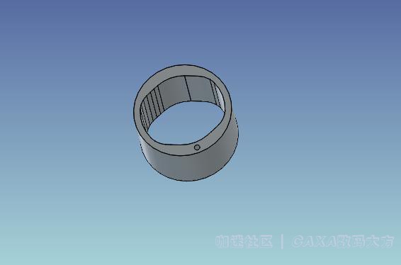

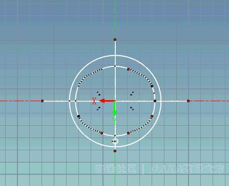

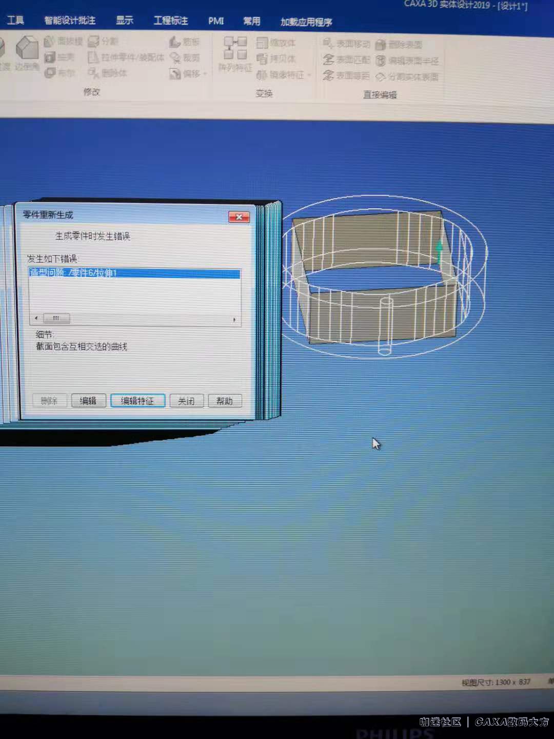

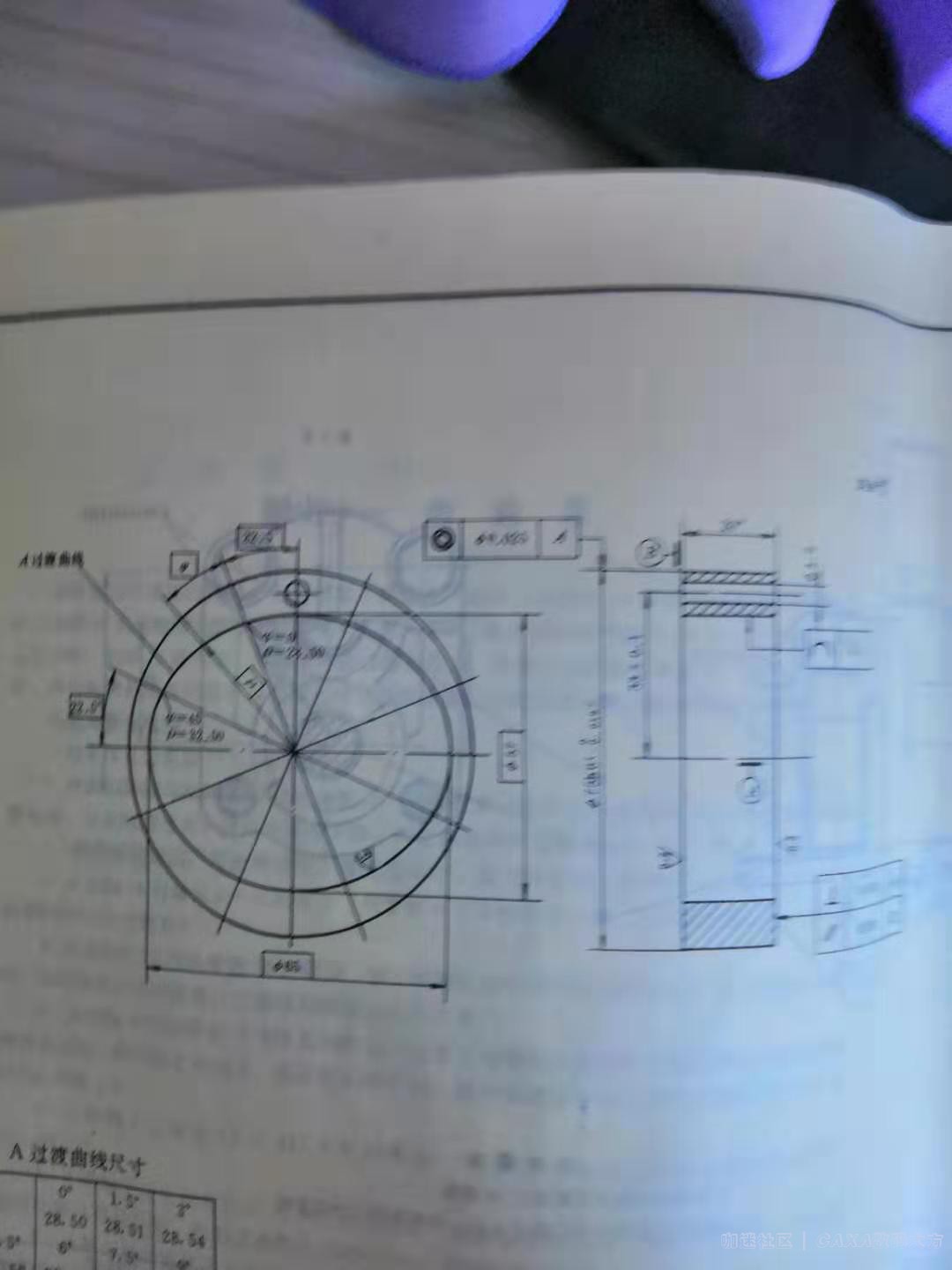

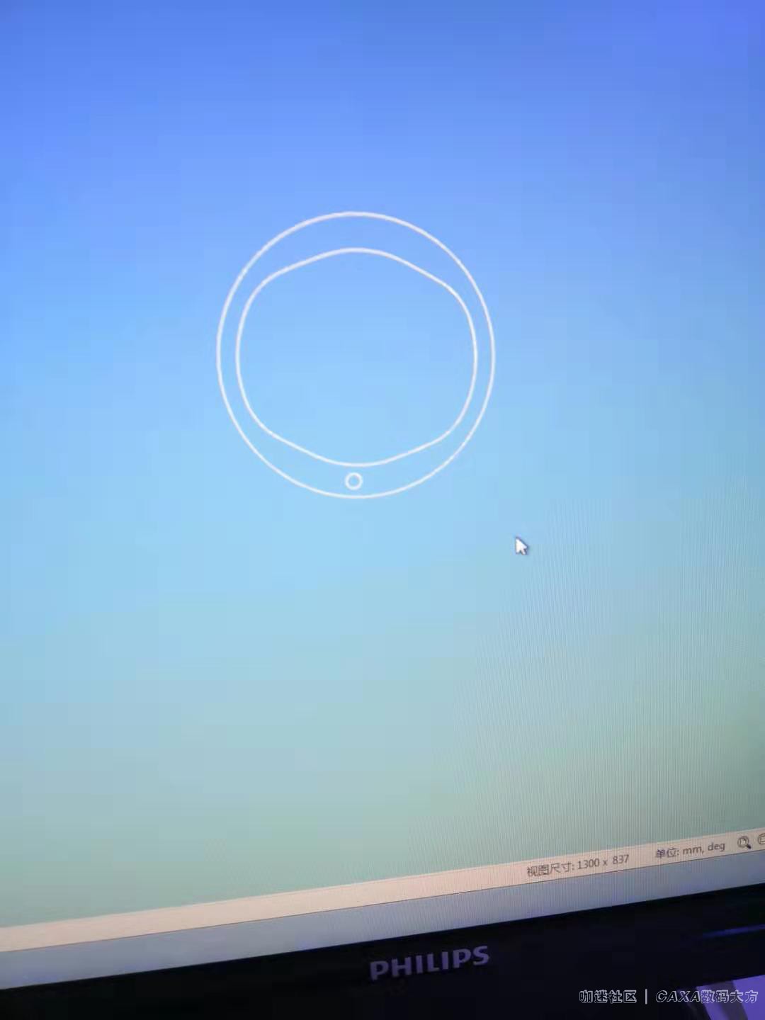

在画凸轮草图后拉伸出现“截面包含互相交的迭曲线”这种情况怎么办 微信图片_20190812080240.jpg 我先绘出凸轮各个点然后用样条曲连接成的草图

微信图片_20190812080233.jpg 微信图片_20190812080211.jpg 微信图片_20190812080225.jpg 这是原图

当时用实体画出草图 ,拉伸量上图那种情况后没保存;改用电子图版做的依如此。请看电子图版 原文件

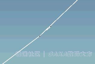

细小的线段太多,关键是右下角有一条太短太短的线段你没有察觉删除就好了。
342
942
20979
发表于 2019-8-13 21:04:04 | 显示全部楼层
刚入门有些难度。尽量把草图放大观察。

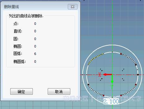

发表于 2019-8-16 09:22:53 | 显示全部楼层
scjd 发表于 2019-8-13 21:04
刚入门有些难度。尽量把草图放大观察。
楼主,除了把草图放大观察,还有没有什么方法检查重线?这个图中的删除重线的命令在哪里
342
942
20979
发表于 2019-8-16 10:03:47 | 显示全部楼层
在草图编辑状态下框选草图,点删除重复键。
