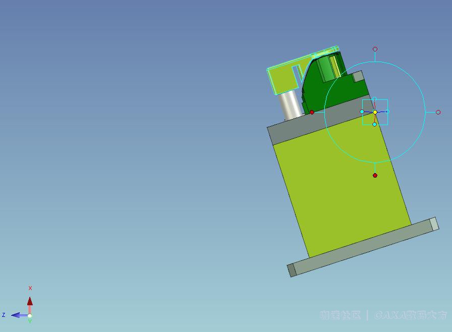

零件和3维球角度一致,如何处理,3维球坐标和零件坐标不一致。

点中零件,激活三维球,按空格,三维球变白色,根据要旋转的三维球的轴,选择相应的三维球的旋转轴,右键点击,会弹出菜单,选择要平行的轴即可。也可右键点选三维球的中心,弹出菜单选择要移动到的点,即可将三维球移动到需要的点,随后,再点空格键,三维球变回蓝色即可。
