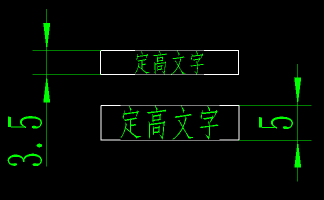

公司要更新模板,今天测试了下字体和字高,发现只有西文的字高是对的,中文字体好像是放大了个一个比例
附:对比字体字高和长仿宋体字库

 楼主| 发表于 2011-11-30 12:35:00 | 显示全部楼层
图纸上问题不大,但是铭牌和标志上的高度就要准确了

发表于 2011-11-30 09:49:00 | 显示全部楼层
那么用什么字体的高度统一到3.5在CAXA中式最漂亮的,式仿宋GB2312吗

发表于 2011-11-30 09:23:00 | 显示全部楼层
实际,字高并不是指所有的文字生成后均为此高度,而是相对于原始字高1的一个倍数。
对于字符来说,每个字符都有其特定的高度。即使以方块字为特征的中文汉字,其每个字符的字高也是不同的。通过强行修正将所以字符的字高统一到3.5的话,会看起来大大小小。

发表于 2011-11-30 13:37:00 | 显示全部楼层
需要精确定高时请使用压缩文字。
