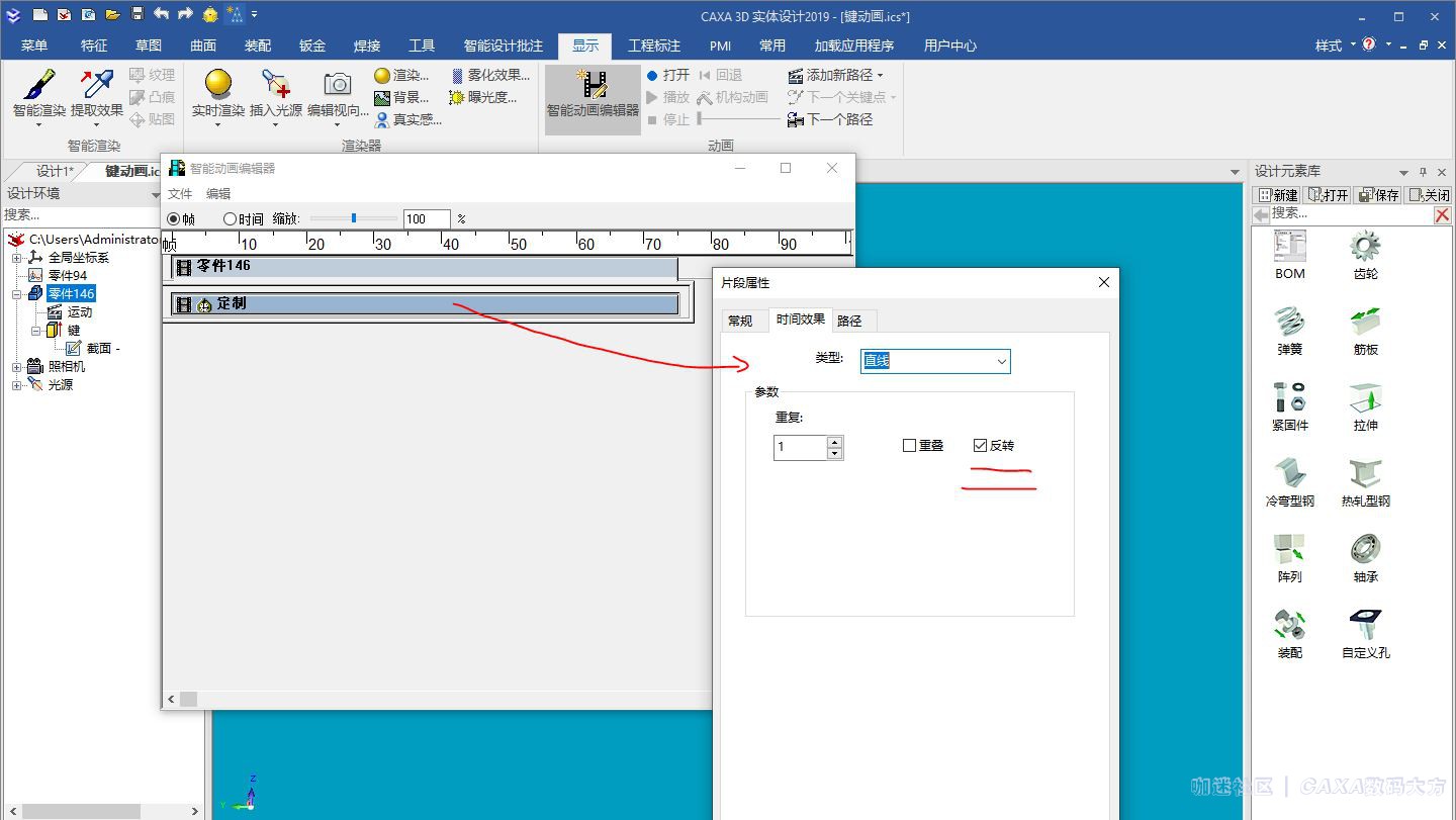

我的本意是想让键自右至左动作,动画的起点自然在曲线的右端,为什么一点动画的打开按纽键以下就跳到左端,动画也是从左到右。希望高手指点。

在动画编辑里,属性上选择反转,应该就可以了

我用过这种方法,但只要一选择重复按纽,再点打开,键又先跳到左侧。不过问题不大,不会影响什么。谢谢版主了。

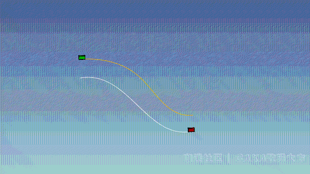

我也作了一个。
