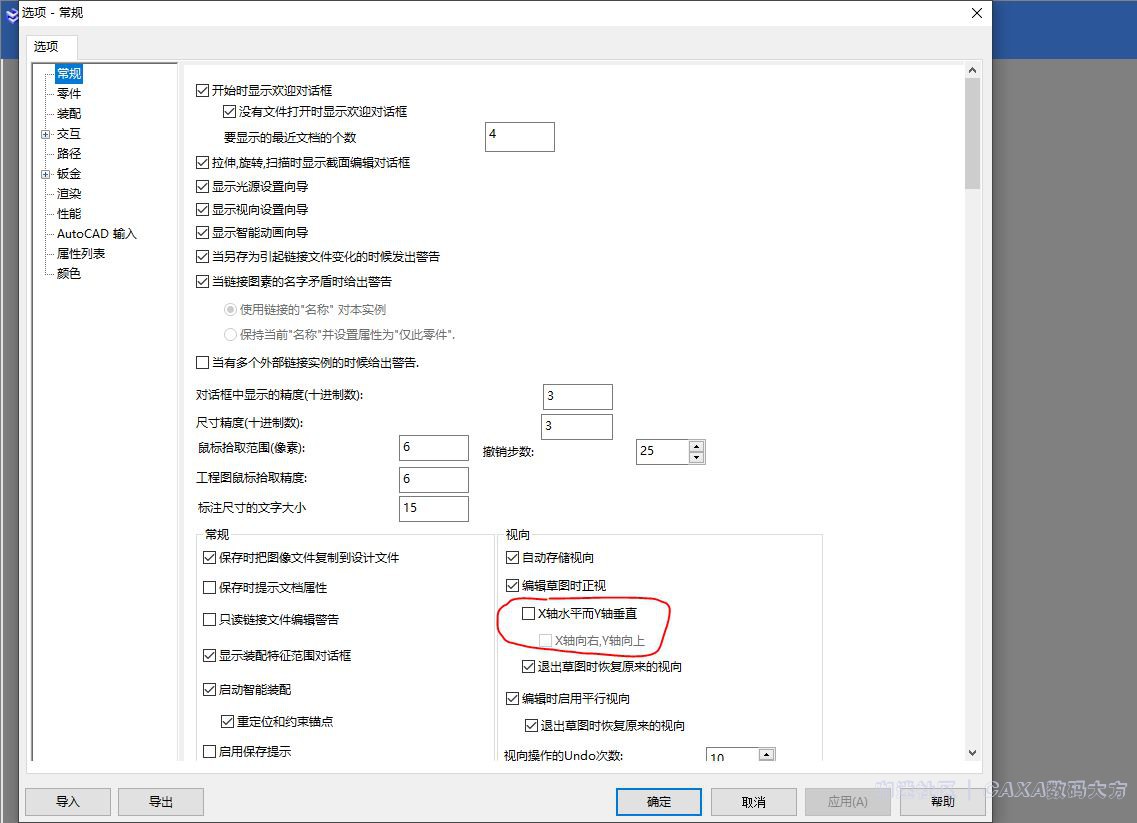

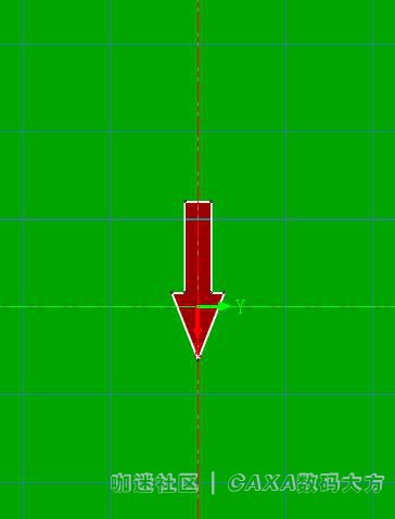

为什么只要一编辑草图,界面上下就倒过来?每次还要再调整一遍,比较麻烦,一结束绘图就正过来了。

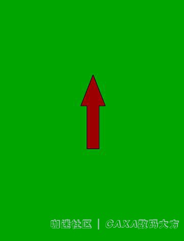

 楼主| 发表于 2019-9-6 17:43:25 | 显示全部楼层
我先上传的是向上的,后上传的向下的,到帖子里顺序就变了。

发表于 2019-9-9 11:26:48 | 显示全部楼层
编辑草图,采取的是就近原则,所以x轴不一定会水平向右
可以在选项里设置一下

 楼主| 发表于 2019-9-9 12:45:25 | 显示全部楼层
好的,看了您的回帖,自己又试了一下,明白了,谢谢。
