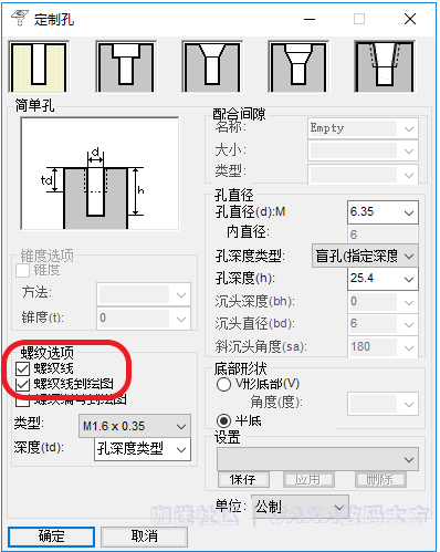

赐教,最简单的办法

设计元素库,工具,自定义孔,拖动到零件表面,弹出窗口左下方勾选螺纹线和螺纹线到绘图

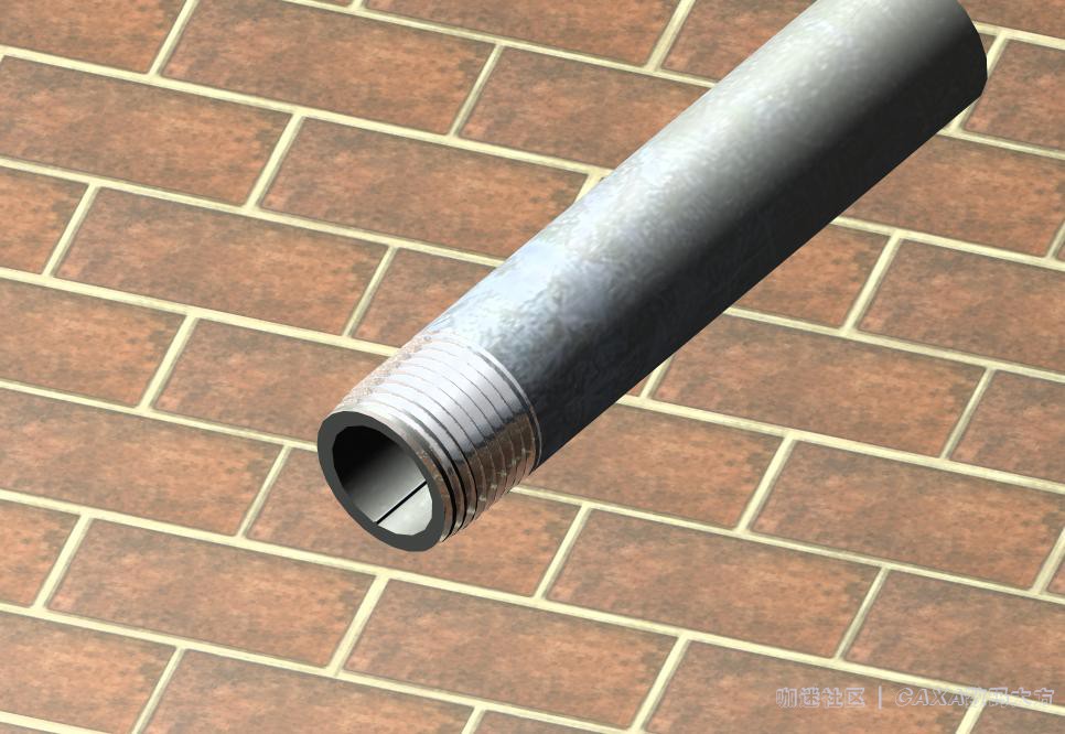

G1/4的管螺纹怎么画?求赐教

编辑圆管草图截面,去料画螺纹。

2分管 ?   很少见,。可以以常见的4分管为例吧。

可以用螺纹特征。
管螺纹.ics
