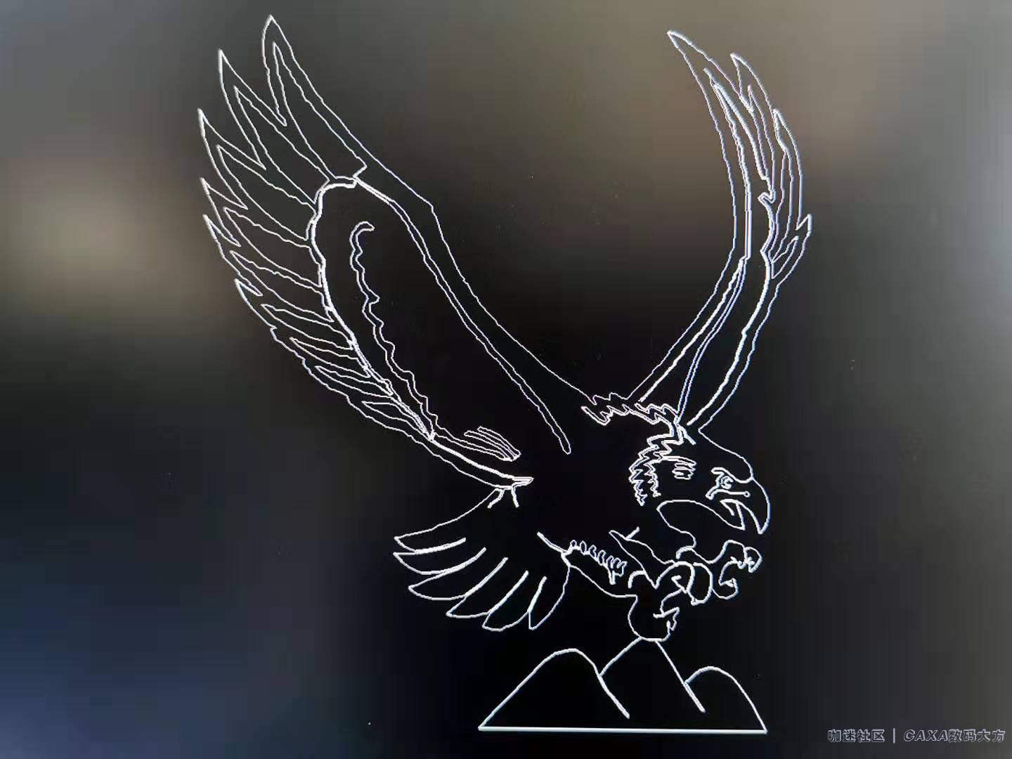

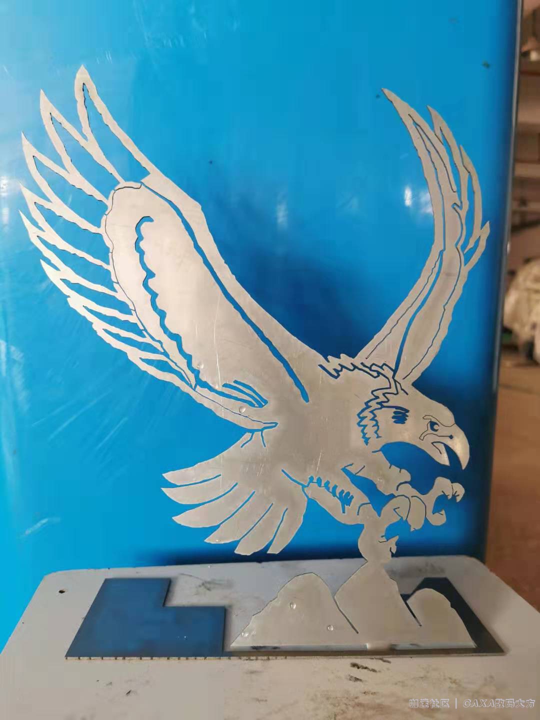

1,大家好,我是曲靖市高级技工学校的一名老师,用CAXA软件手绘了一只老鹰,在用线切割切了出来,使用304不锈钢材料制作,用原材料一同切了底座可以站立,方便观赏。
2,此作品是原创一手作品,专门为这次大赛而做的。

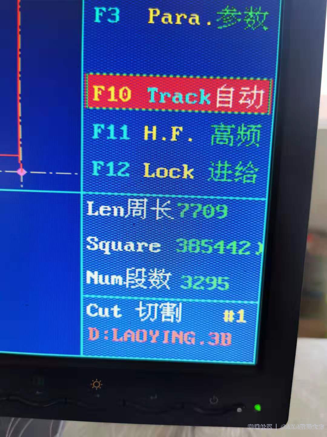

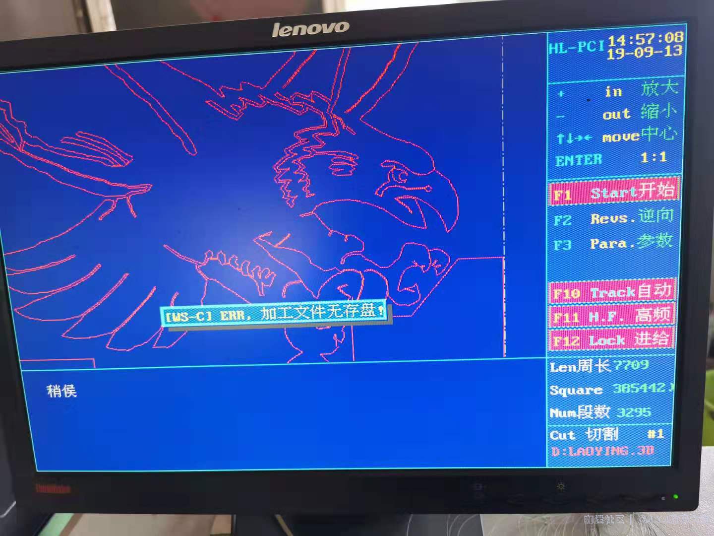

3,作品名称《山鹰》形状复杂,外形栩栩如生,作品高312毫米,宽259毫米,是CAXA制图线切割连续16小时切完,周长7709毫米,段数3295,线切割使用HL系统,由于机床内存较小,不能保存程序,使用不停机加工的,
      欢迎大家一同交流,不足之处欢迎大家批评指正。
4,祝大赛取得圆满成功。

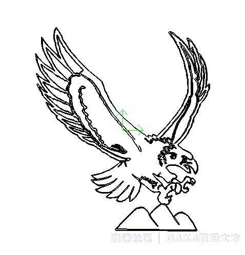

             CAXA绘图

               周长7709毫米,段数3295,已经超出线切割机床的内存了,必须一次加工,不能停机或者断电。

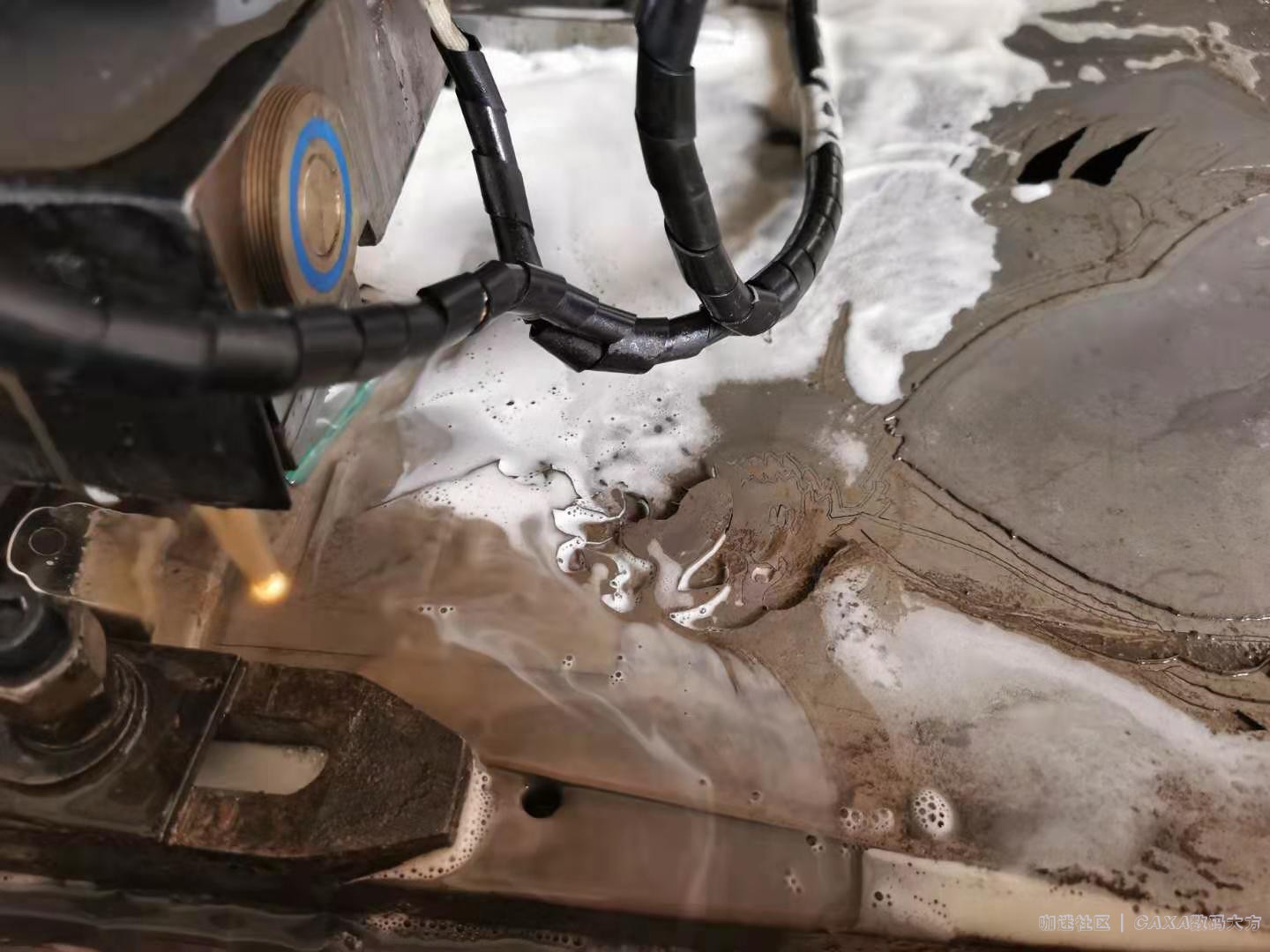

              线切割加工中

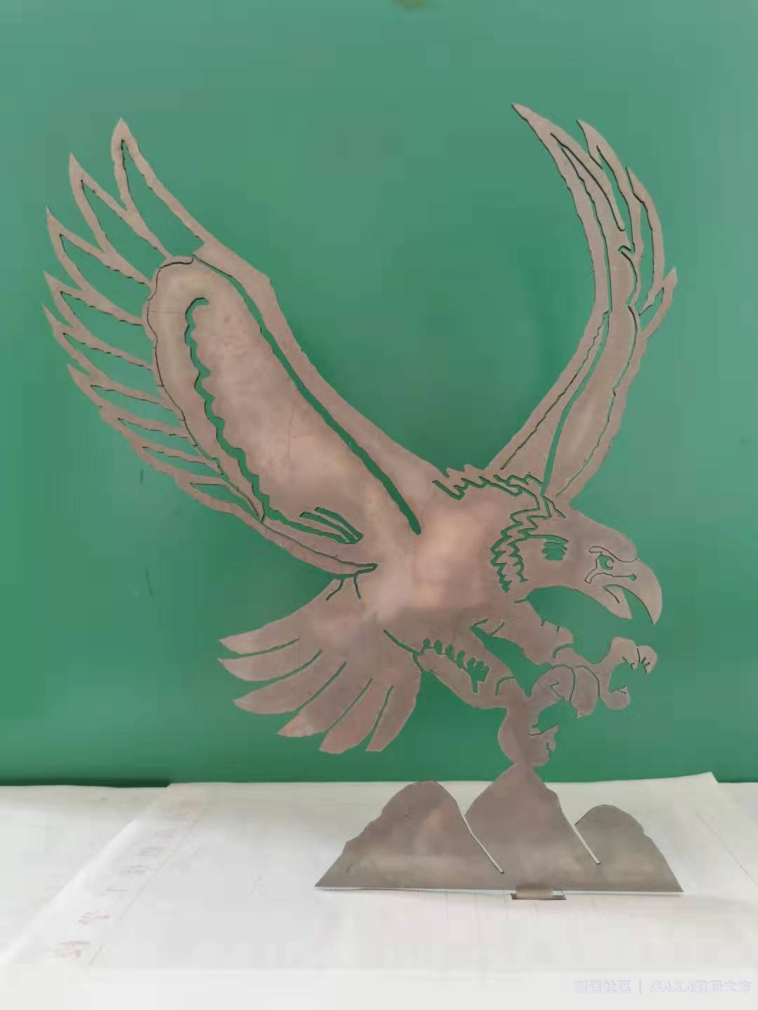

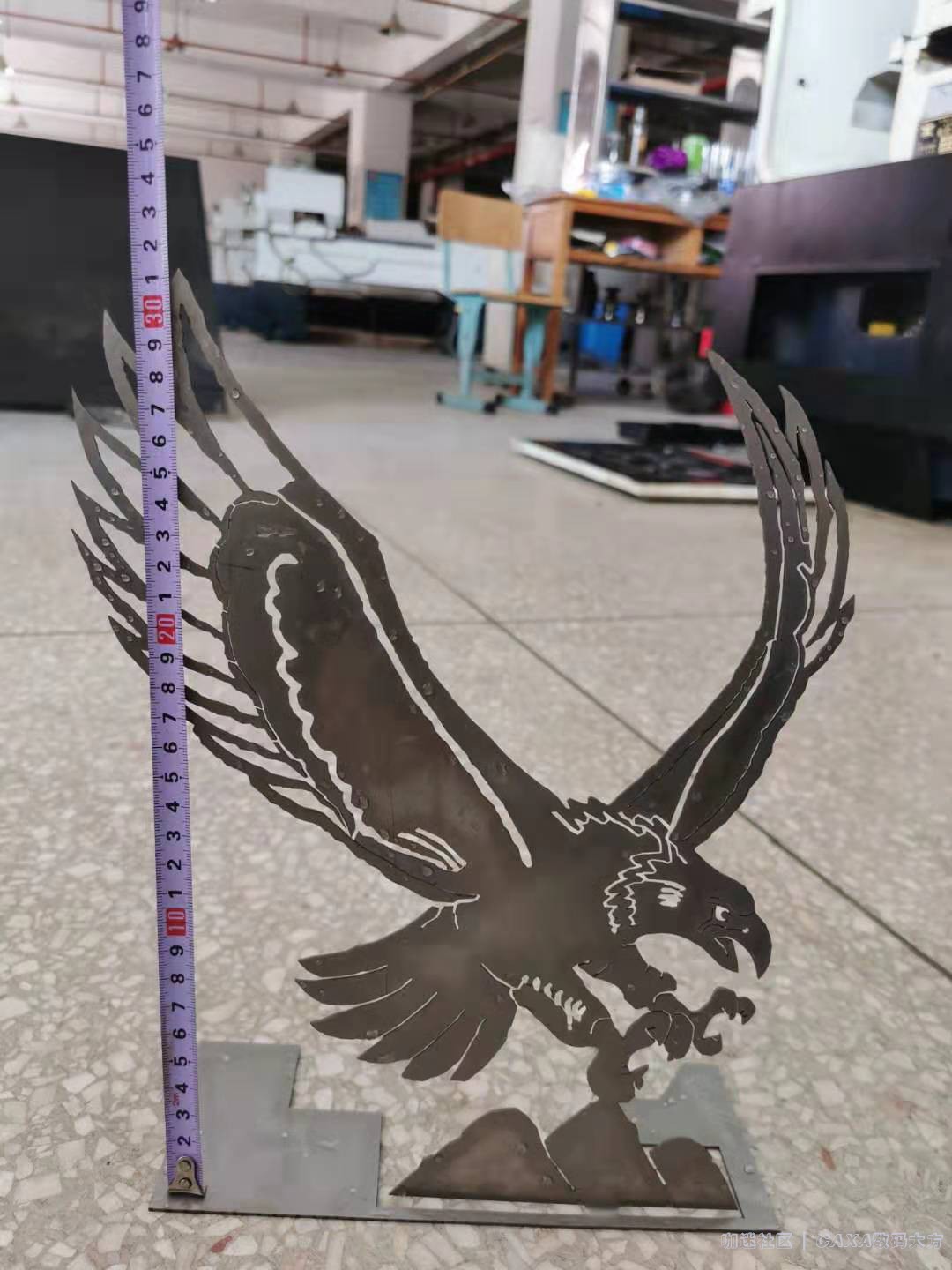

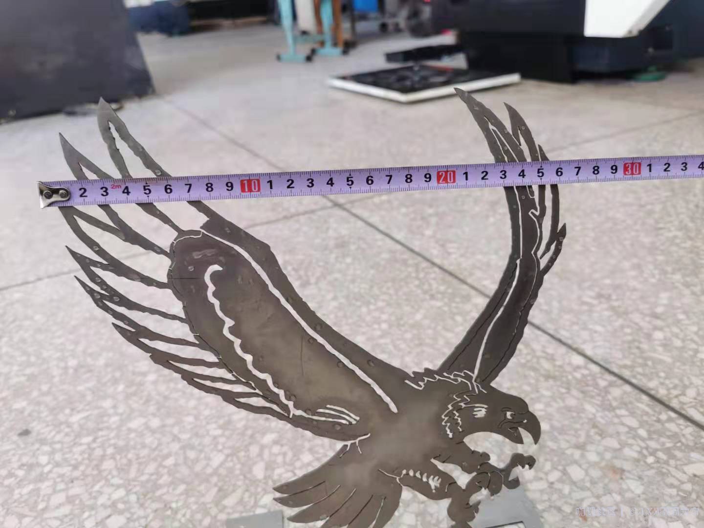

             加工完毕,宽度259毫米。
              高度312毫米。

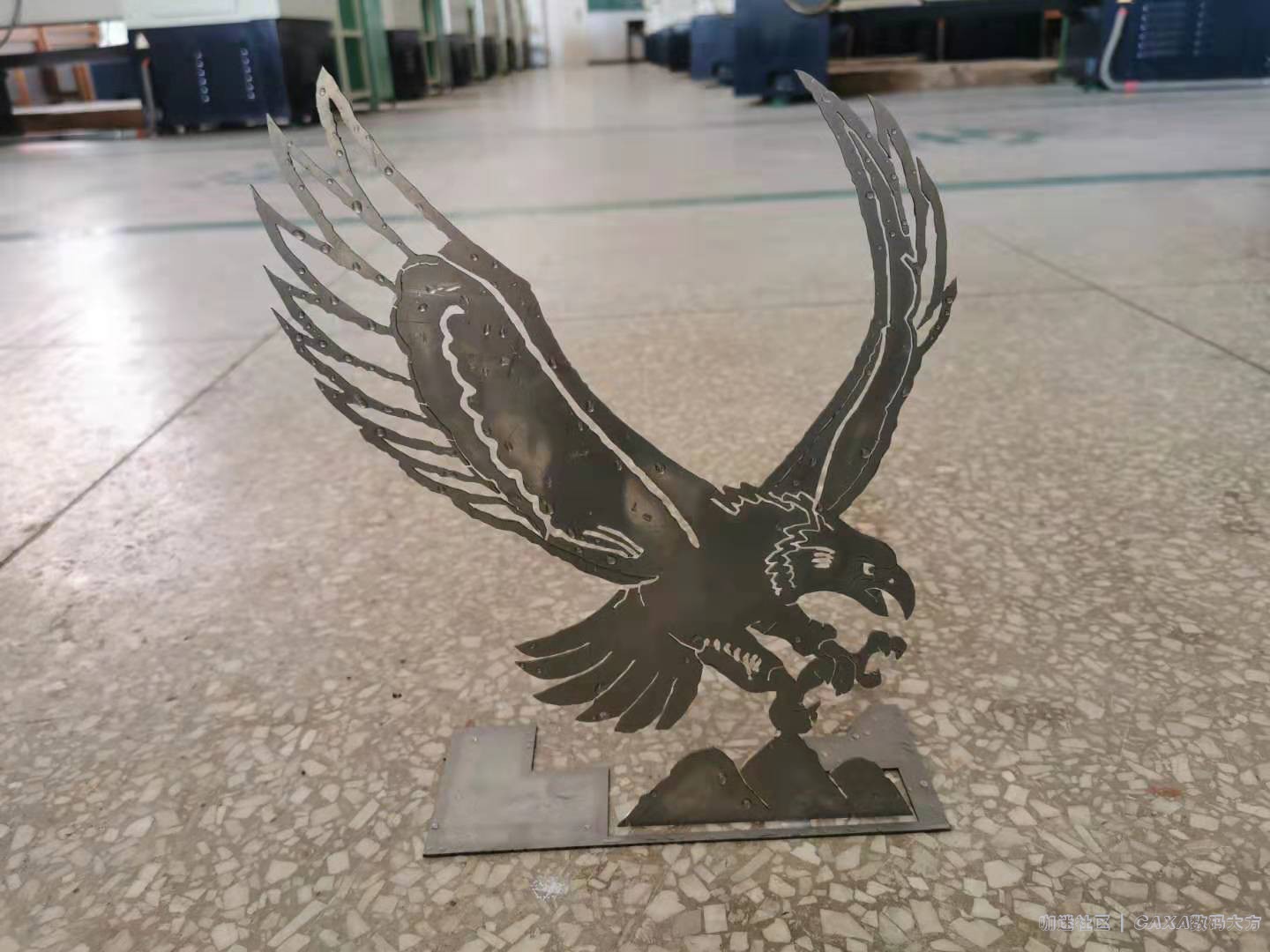

              底部设计了三座小山作为支撑底盘,方便观赏。
            成品展示
26
430
430
 楼主| 发表于 2019-9-15 22:19:19 | 显示全部楼层
这个作品从头到结束都是一根线完成了,没有进行二次加工
