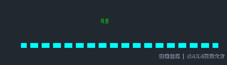

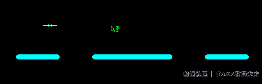

我公司就我一个人使用CAXA,其他人都在使用CAD。现在要求我们部门的线型要统一,至少打印出的文件要统一。有好几个线型在CAD里和CAXA里显示不一致,很是苦恼。

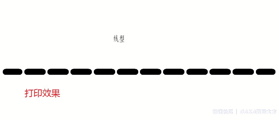

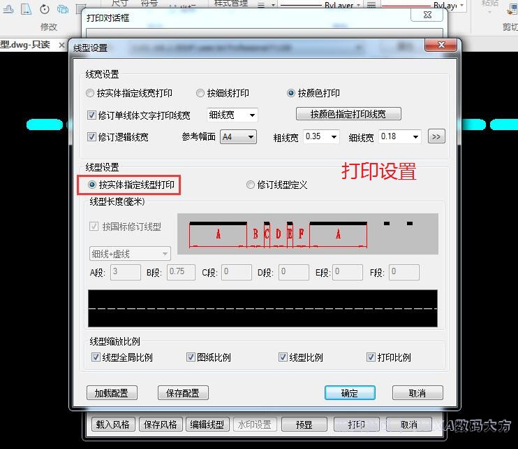

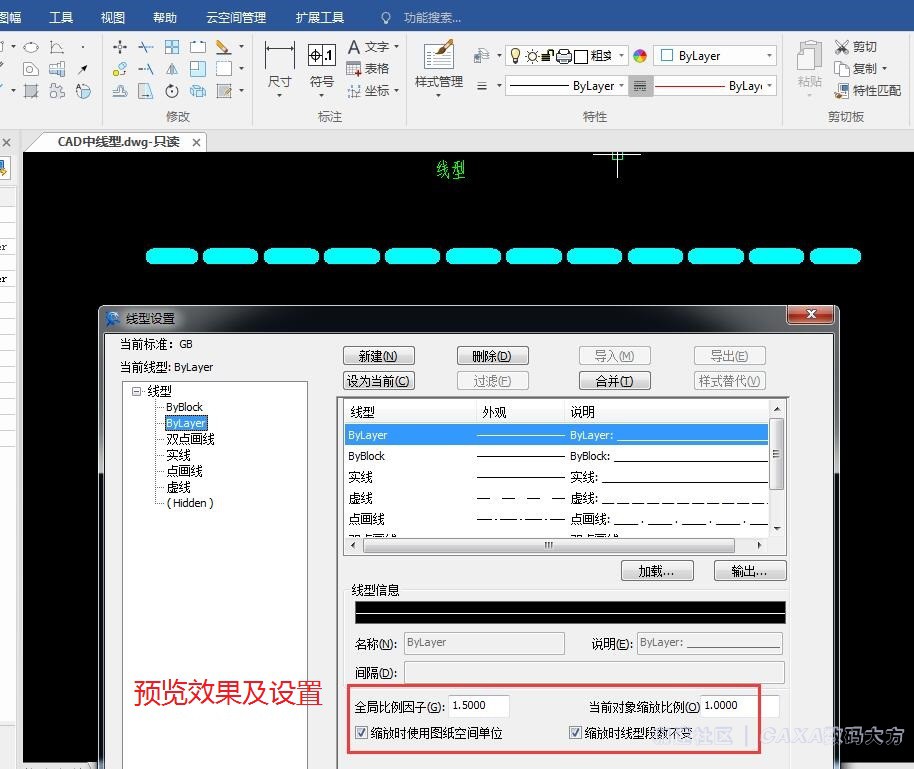

发表于 2019-9-20 08:58:23 | 显示全部楼层
您看一下这种效果能否达到您的要求。

 楼主| 发表于 2019-9-20 14:39:17 | 显示全部楼层
勿忘心安 发表于 2019-9-20 08:58
您看一下这种效果能否达到您的要求。
非常感谢啊,虽然不是完全一样,但说的过去了。多谢多谢。
