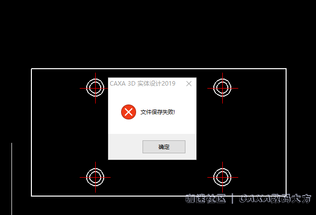

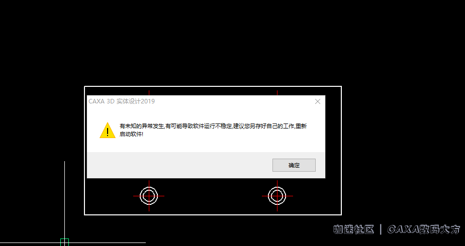

caxa实体设计2019SP0 发现bug  请官方核实:
caxa实体设计2019SP0
win10系统
工程图
在图纸进行打印后按保存按钮出现问题:截屏如下
由于我公司有加密软件(该软件限制和监控打印功能)无法在无限制的条件下测试
麻烦咖友帮忙测试下问题是否重现
2507
14874

问题没有重现,猜测是由于加密软件引起的。可以这样尝试:
1.在加密系统中,把*.bmp格式也加入加密软件管控。
如果 方法1还不能解决问题,请尝试:
2.把实体设计中退出加密软件管控系统中,看看问题是否还存在。如果问题没有了,请跟加密商联系,请他们解决加密导致的问题。一般是“加密不完全,解密不完整”造成的。
针对3D中2D部分,最多可能受到的管控格式包含“*.exb;*.tpl;*.dwg;*.dxf;*.igs;*.bmp;*.bak;*.plt;*.es$;*.df$;*.wmf;*.prn;*.gs$;*.dat;*.pdf;*.tmp;*.chd; *.cpt;*.cfm”等。
实体中需要管控的进程可以到安装盘目录下查找所有*.exe进程;可能需要受管控的格式比较多,需要看使用的模块和深度,看各exe能打开、导入的格式。
