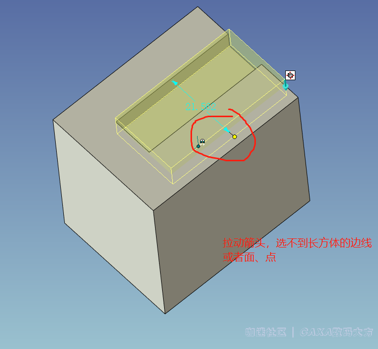

caxa 3d 从元素拖进长方体后,拖动包围盒箭头不能贴合已.....

如题,求助

标题看不全,你贴个图或者说清楚一下

拖动“孔类长方体”的包围盒箭头,不能选取已有长方体的面、点、线

你可以选中这个手柄后,点击鼠标右键,选择到点还是到边,这样能拾取

拖动该手柄同时按住shift键选择边或面。
