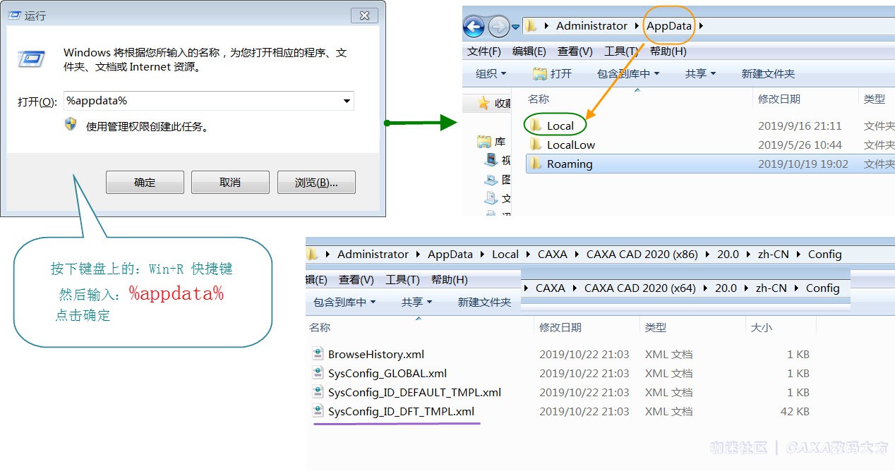

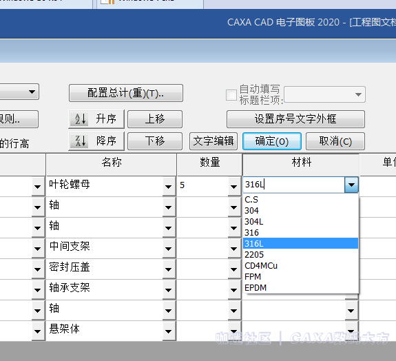

CAXA2020更新说明里介绍:
新建syssetting.xml 文件,其内容按如下配置,拷贝到安装目录\Config\zh-CN 下既可试了下,没有效果!!
[size=14.3999996185303px]-----------------------------------------------------

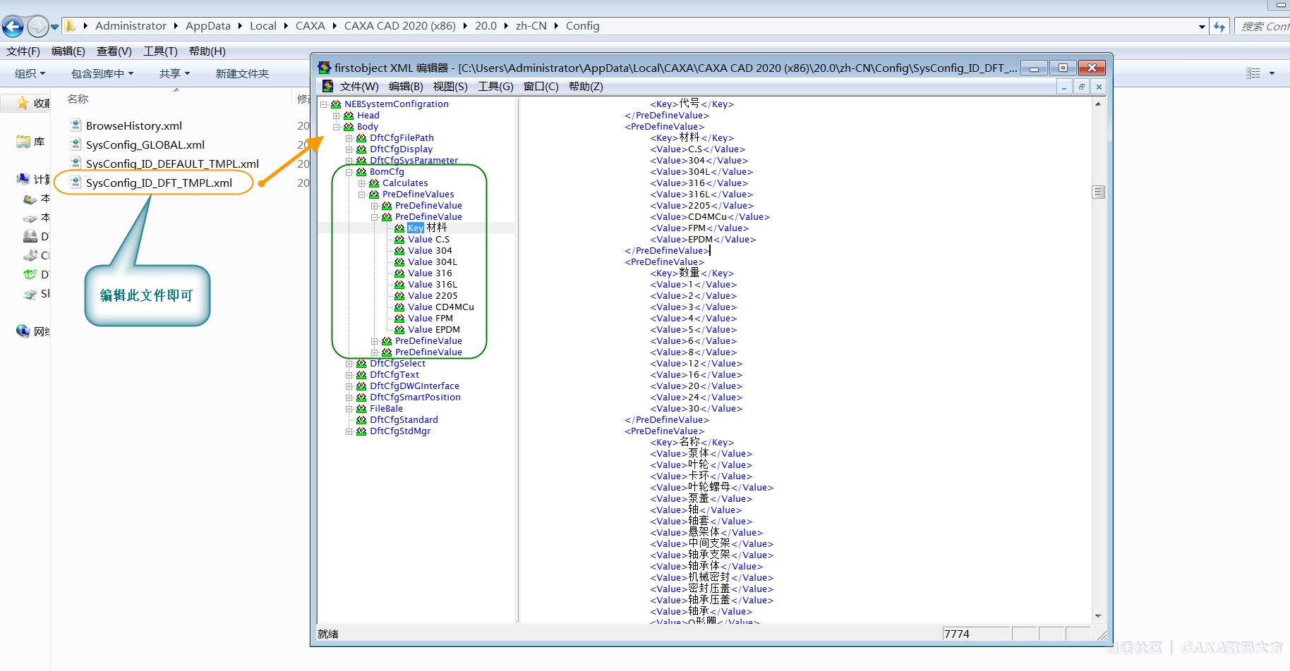

可以按下面方法来实现:
编辑下面图片里配置文件即可,附件里提供了参考配置文件。
SysConfig_ID_DFT_TMPL.zip
8.86 KB, 下载次数: 14156
配置文件参考

发表于 2019-12-18 11:52:20 | 显示全部楼层
我一直按照官方的方法在试验,一直没成功。今天看到这个帖子,感觉终于可以解决了。可是……还是不行。
楼主的贴图里,能看出来楼主已经成功。
首先楼主提供的文件,可以发现与系统自带的文件是相同的,根本就不是楼主编辑过的那个自定义的文件。
既然这样,我就自己编辑,可是发现仍不行。
系统原文件41K,我编辑过后44K。重启CAXA后,这个文件重新恢复到41K,自定义的内容全部丢失。
难道楼主编辑的文件不是这个位置?可是不可能啊,楼主的截图里明明就是这个,不至于对大家隐瞒。
希望楼主能找出原因,为什我就成功不了呢?

发表于 2020-1-6 09:26:26 | 显示全部楼层
SysSetting.xml (508 Bytes, 下载次数: 12047)
跟文字编码有关,大家下载这个附件尝试一下。不要复制里面的信息,而是直接在这个文件上修改,然后复制到安装目录\Config\zh-CN下。

发表于 2020-1-7 08:47:27 | 显示全部楼层
关闭软件,清理下临时文件后,在试试。
129
129
发表于 2020-1-8 22:21:50 | 显示全部楼层
清理一下临时文件就可以了
