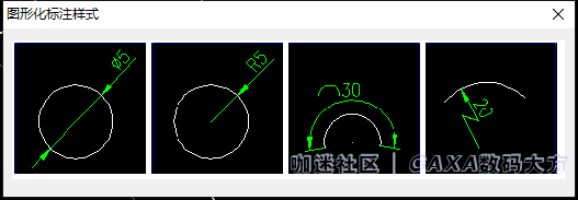

向各位大神求助!每次智能标注圆的时候总是先弹出这个“图形化标注样式”(如附图),觉得不怎么好用,想停掉不再弹出,像以前的版本一样直接标注即可。

工具-选项,交互,右下边,去掉 支持图形化标注的钩。
