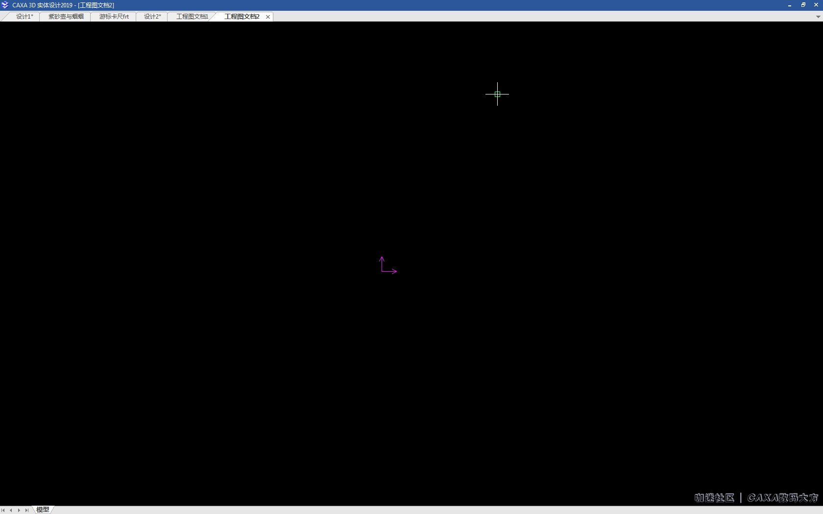

只要有视图树或者特性栏在,点右键就可以在菜单里勾选需要恢复显示的。
但是如果全部都关上了,如图所示,
到处找不到地方恢复是不是?
很简单,按F9,会打开工具条,再按一次F9 ,就切换到功能区了。
