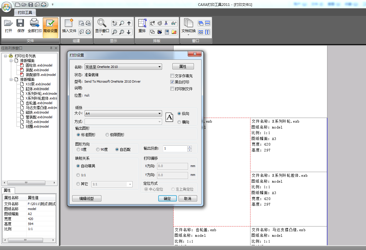

问题二:在图文档中,我选择总装图——右击——打印——图纸打印中心,我选择要打印的图纸10张(有10个零部件有图纸),我在打印中心里打击打印,10个图纸会不会连续的打印出来?
问题三:接着问题二,若这10张图纸有A1,A2,A4的,现在都10张图纸都要打印成A4的,这样是否可以实现?
------- CAXA图纸打印中心,是一个可以独立使用的打印工具。
           可以批量排版,当然也可以批量打印。 图纸尺寸可以在打印的时候设置。
   如下图:
png
png
