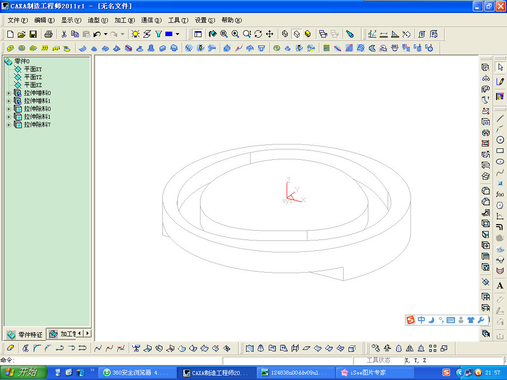

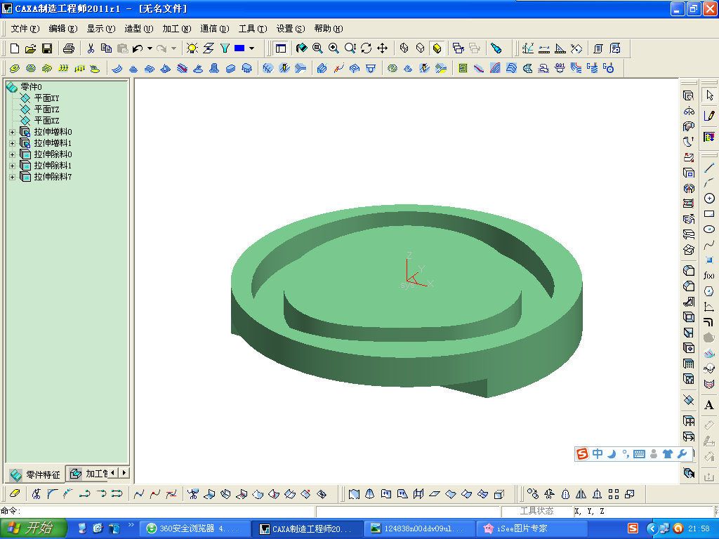

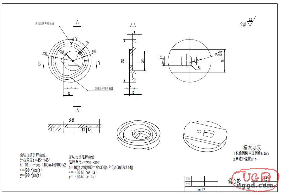

看到UG论坛一则图形,试做一下,还是有一定难度的。特分享、供学习!

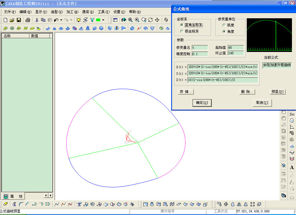

请问,两种曲线是如何生成的

将图纸中的余弦加速升程曲线及正弦加速升程曲线设计在公式曲线列表中即可,如附图所示。
