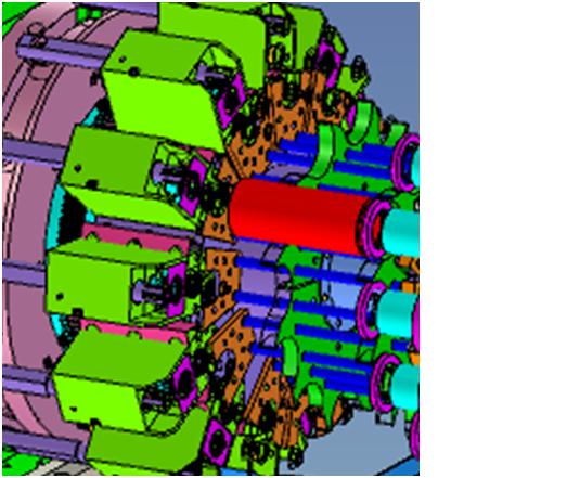

在实体设计中,大的装配体,在全显示时,各零件显示不清,只看到一片片黑,各高手有何高招!请指教

发表于 2011-12-10 12:56:00 | 显示全部楼层
可以抓个图看看是什么样

 楼主| 发表于 2011-12-10 14:50:00 | 显示全部楼层
80
162
162

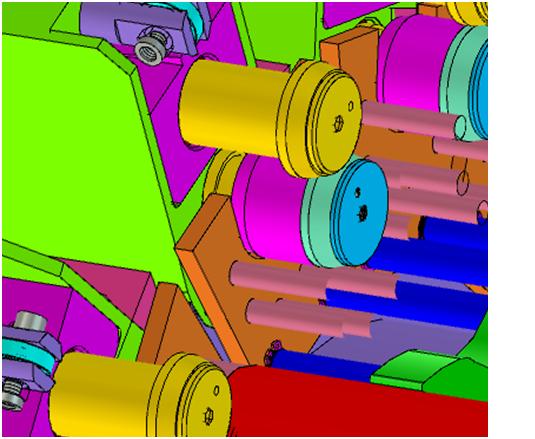

 楼主| 发表于 2011-12-10 14:51:00 | 显示全部楼层
局部放大后
80
162
162
 楼主| 发表于 2011-12-10 14:53:00 | 显示全部楼层
放大后,螺母还是半透明的,显示不全。
原来说2011R3可以解决这个问题,但我用了R3还是这样,不知R4是否还会这样。
另外,我们现在做的产品设计很大,零部件非常多,装配起来很大。
100M以上文件,要用到什么样的电脑配置?

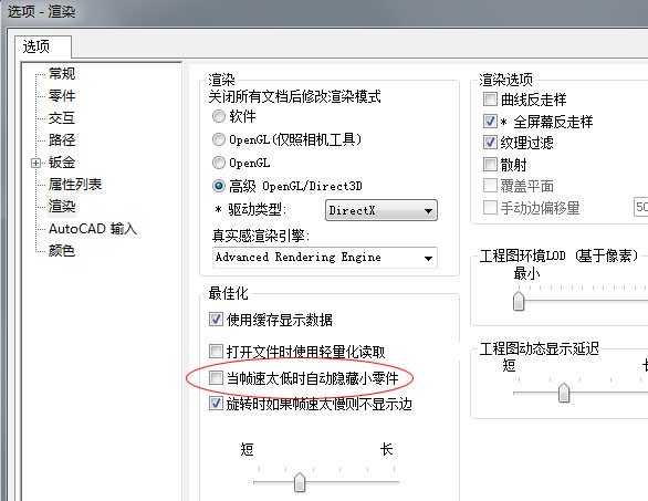

发表于 2011-12-11 21:59:00 | 显示全部楼层
如果显卡跟得上就把【当帧速太低时自动隐藏小零件】前的勾去掉。

 楼主| 发表于 2011-12-12 11:01:00 | 显示全部楼层
回复 7# 西山居士 的帖子
好像有一点点变化,但不明显。
