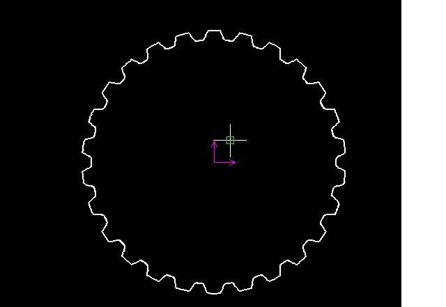

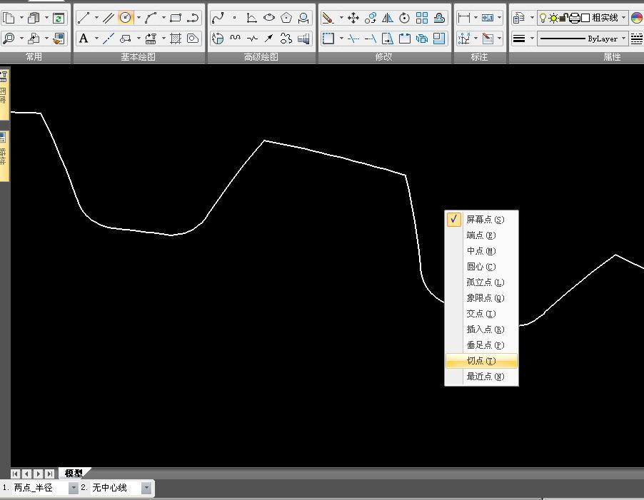

与齿轮槽的两条渐开线相切画规定半径的圆生成不了,用2007就能够生成,给位都试试看,是不是我的操作有问题。(具体看图片)

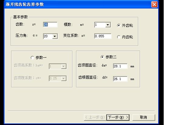

发表于 2010-10-19 19:55:00 | 显示全部楼层
按照楼主的参数试了一下,可以的。

发表于 2010-10-19 20:26:00 | 显示全部楼层
用鼠标可以画出
但是用键盘输入1按回车就不能画出

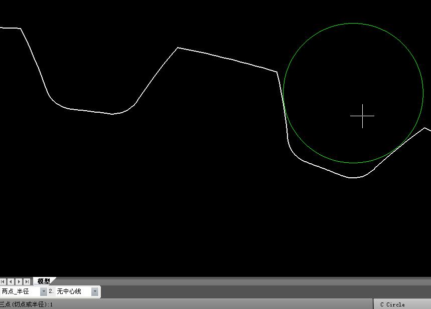

 楼主| 发表于 2010-10-28 22:49:00 | 显示全部楼层
先选择与两条边相切然后用键盘输入半径1,你们真能话出来吗?我咋不行,欢迎指导指导

发表于 2010-11-4 14:00:00 | 显示全部楼层
xiangronghong 发表于 2010-10-28 22:49:00
这个新版本确实有问题。
楼主可以输入两个切点后拖动鼠标看看最大允许的半径是否小于1,如果小于1肯定生成不出来。如果大于1输入半径1的时候就应该生成出来

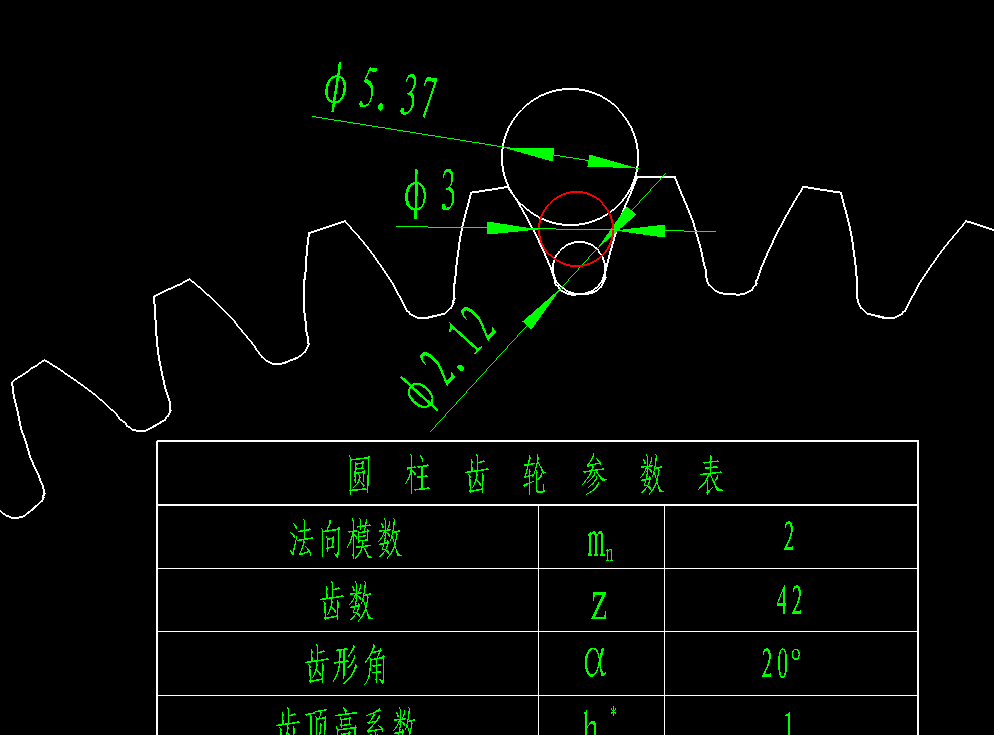

真不知道你们是怎么理解的。
如图,用系统默认的齿轮参数生成齿轮,最大的圆可以是R2.75,最小的可以是R1,
就是不能用键盘输入R=1.5的圆。只能用鼠标很小心的画成。图中的红色圆。
