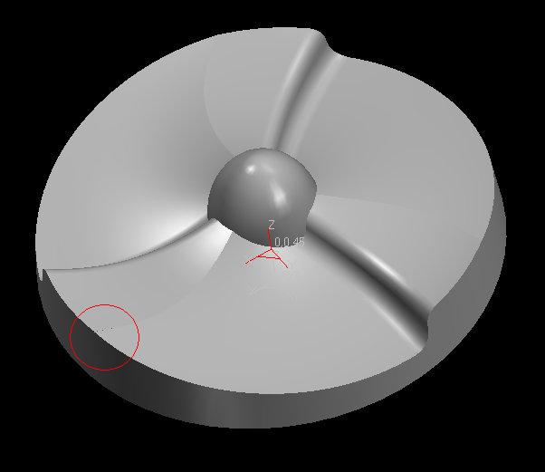

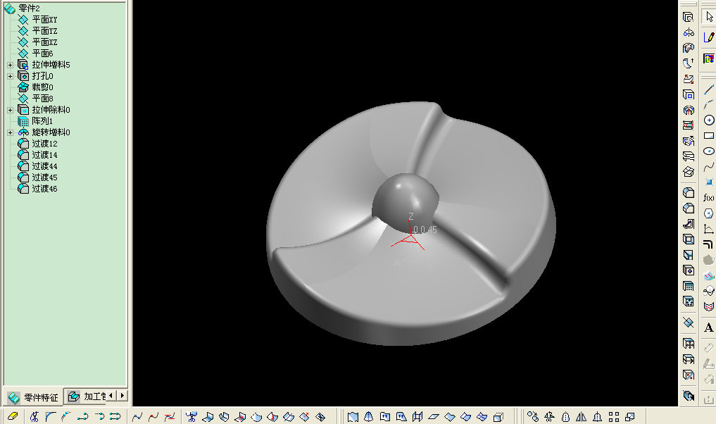

我在过渡下面图中红色的三个边的时候一直提示“过渡面上延伸太大,失败”,请问是怎么了,谢谢!

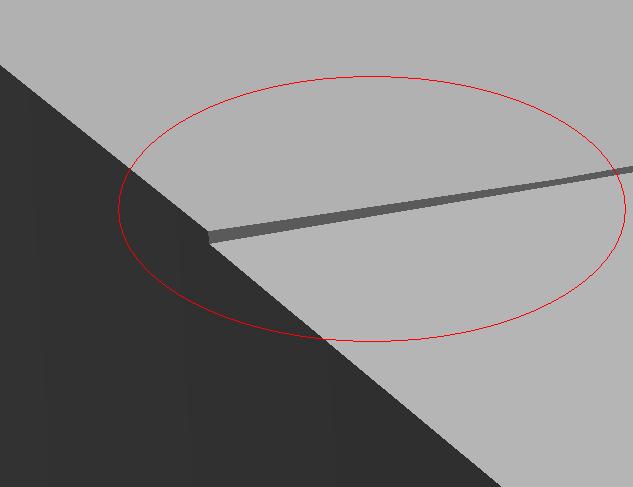

主要是造型问题,局部有台阶所致。如图:
