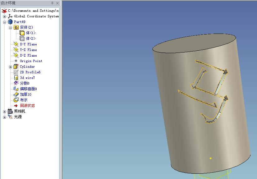

发表于 2010-10-23 12:33:00 | 显示全部楼层
经过反复验证,没办法做,
方法如下:在电子图标写文字,字体选择宋体,然后打散,导入实体草绘界面,然后包裹在曲面上
第二步,包裹曲线移动一点,做曲面偏移,在别的三维系统软件里可以生成三维文字了,但是实体2011曲面偏移不支持多根链拾取,生成失败
34
 楼主| 发表于 2010-10-23 16:34:00 | 显示全部楼层
我自己试了个方法,在三维环境输入文字,用“工具”-“转换成实体”,用圆柱分割零件将文字分割,然后将文字移到圆柱上布尔加。

发表于 2010-10-25 13:24:00 | 显示全部楼层
可以在2011中尝试下列步骤,文字草图(或文字转化而来的实体)-》分割实体表面-》提取曲面-》曲面加厚-》布尔运算。

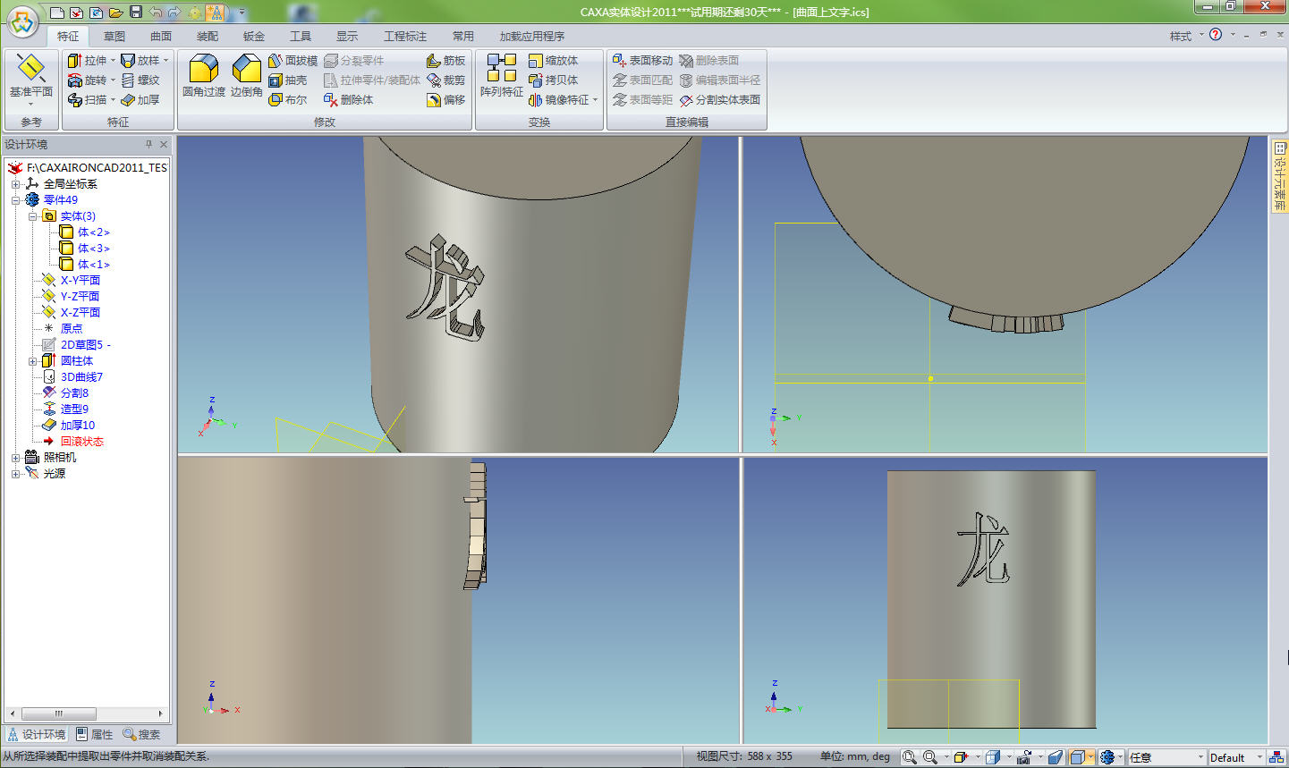

发表于 2010-10-26 11:28:00 | 显示全部楼层
试着做了一下,比较麻烦,请参考特征树中的步骤试试,应该是可以做出来的,下个版本考虑增加个曲面文字的功能。
曲面上文字.ics (345.5 KB, 下载次数: 19510)
