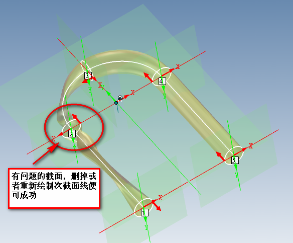

楼主不按套路出牌,(截面线不规范)当然不会成功,规规矩矩画好的你的截面线就可以成功。下图是你的源文件略做修改便成功了

谢谢,冬虫夏草,我后来画了很多次,有时成功,有时失败,这个图其实只要一个截面就行了,因为它是等截面的,所以我估计你贴出来的图是将那个有问题的截面删除了,所以一下就成了。我给你的源文件,里面的截图都是一个草图拷贝出来的,我觉得不存在什么规范不规范。后来我作了很多次对比,发现放样时,它默认的匹配点的位置和草图的X-Y轴的方向以及中心线有关系,但是好像又没有固定的规律,反正我没有总结出来。不过还是谢谢你。

发表于 2011-12-13 21:29:00 | 显示全部楼层
你的截面虽然是拷出来的,但是你移动了啊,你可以逐个编辑草图,看看x-y轴的相对位置是否一致
