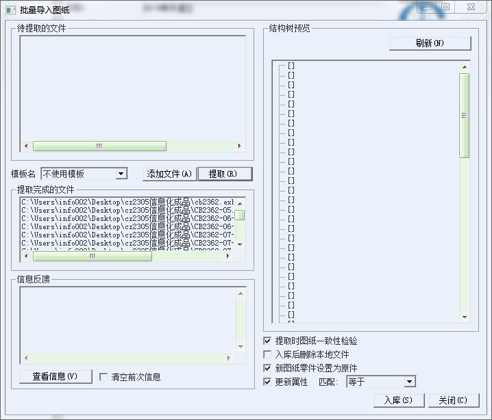

请教为何右边预览窗口显示的是中括号,版本是2008R3 十万火急,高手指点下!

看看图纸代号。有没有问题。

图纸代号没问题的.检查过了

估计你零件图,是总图复制过来删除明细表的,去看看零件图有没有明细表

楼上说的很有可能。
只有【】 ,说明图号和名称没有取到
可以点击一个图纸,预览一下,看看里面提取出来的属性有什么内容。
如果有属性,则检查一下 属性映射。

按照提示我试了,预览的没有问题,就是提取不出来

不是预览,要在电子图板里,对每张零件图分别点填写明细表,看看,零件图能不能出现明细表,

8#的意思是说刷新标题栏和明细表是吗?
