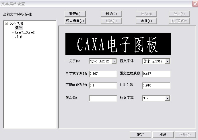

发表于 2011-12-17 16:50:00 | 显示全部楼层
字体兼容问题,把中文字体和西文字体都设置成仿宋_gb2312的就OK了……

发表于 2011-12-17 17:46:00 | 显示全部楼层
一般来说,出现这种情况时,应该是在打开图纸时提示您查找型文件了。
