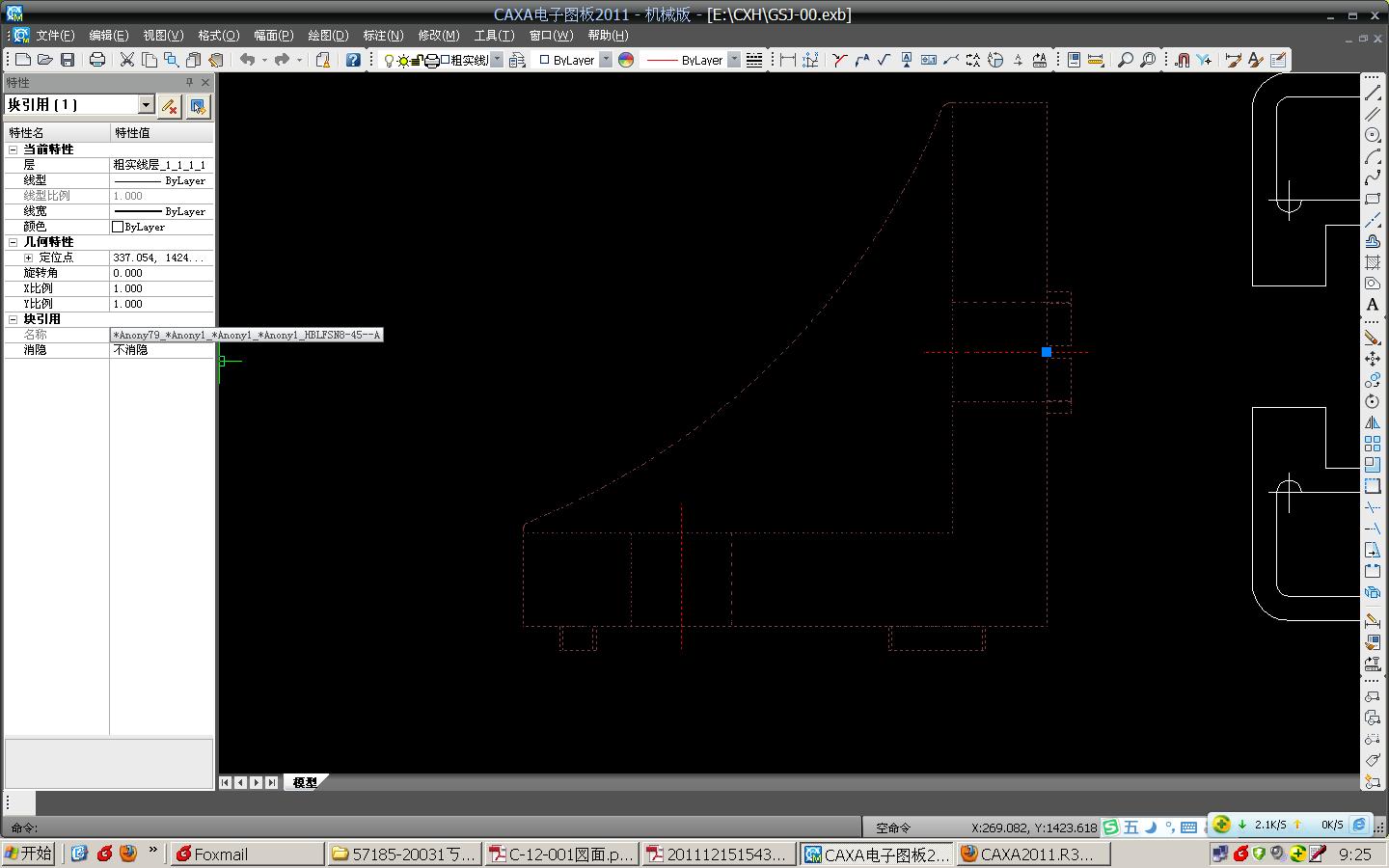

CAXA2011.R3运行异常,中途突然退出,重启后所有块变为无名块!转成CAD后所有块均无法编辑!!!另,螺栓头部曲线变为乱七八糟的,不知为什么?!谁能救我?

[quote]我不知如何贴图
而且每启动并打开文件时又会将所有块再变为无名块,以致块名前出现一长串的:*ANONY#*ANONY#*ANONY#*ANONY#*.......

是不是保存07版本了?另外那个粗实线层_1_1_1_1_1应该是设置不对吧?

是保存为CAXA2007版,图层是软件自己变成这样的,没有人为设置。这种现象R2版也有,因为这个一直不敢用CAXA,最近装了R3版,以为会好点,结果还是一样。

看看工具,选项,系统,文件并入设置,是选的“不并入”还是并入后改名。
如果是后者,那就可能会反复多出来好多图层,而2007最多支持120个图层,就会出问题。

图层问题也还罢了,就是不稳定,软件总是中途莫名退出,另外保存为2007格式时块都会变为无名块,在AUTOCAD环境下无法编辑,是个头疼的问题

请不要直接另存为07格式。07格式不支持块参照模式。所有块都是自动命名块。
