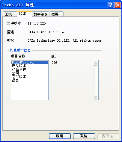

CAXA2007、2011 提取标题栏属性问题,望不吝赐教,谢谢。
 楼主| 发表于 2011-5-18 14:00:00 | 显示全部楼层
请教一下你查看的是哪个dll,版本号是多少?

发表于 2011-5-18 14:25:00 | 显示全部楼层
回复 11# rumly 的帖子
你看到的是Object的Iterator,不是Attribute的iterator,这两个迭代器是不一样的。提取属性需要的是属性的迭代器。
你的版本应当是2011R2吧,我看过这个版本的crxdb中是没有输出attributeiterator的
 楼主| 发表于 2011-5-18 14:34:00 | 显示全部楼层
zzlg 发表于 2011-5-18 14:25:00
呵呵,我看错了,刚找了一下,的确没有找到对应的导出函数。那么2011是否就不能够获取属性呢了?

 楼主| 发表于 2011-5-18 18:38:00 | 显示全部楼层
我在3.2下也测试了一下,错误是一样的,感到非常奇怪。
标准的头文件里面没有申明:
int ebPaGetHeaderBlock(EB_SELECT* i_pSelFrom, CBlock** o_ppHeader, CString &o_sHdrName)
这个函数,我编译的时候无法通过,然后我就自己声明了一下,请问这个地方会有影响吗?

发表于 2011-5-19 10:59:00 | 显示全部楼层
回复 17# rumly 的帖子
标准头文件里没有公开ebPaGetHeaderBlock这个函数,自己声明一下才能用。
应该不影响,也许是我们的编译环境有差异。我的邮件里带了一份ebads,你可以试试用我的环境编译一下
