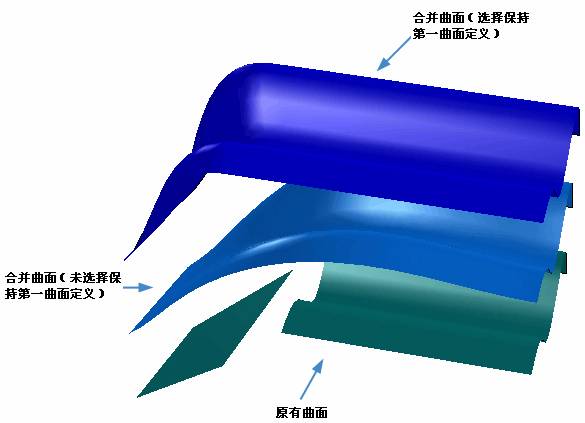

5.4合并曲面
CAXA实体设计2007提供了合并曲面的设计工具,并具有光顺合并的独有特性。
1.当多张曲面是光顺拼接的情况,使用合并曲面工具能够将多张曲面合并为一张曲面,不改变曲面形状。
2.当多张曲面是不光顺或分离的情况,使用合并曲面工具能够将多张曲面合并为一张光顺曲面,并具有保持第一曲面定义的功能选项。
