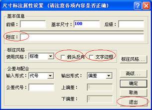

1.附注填写功能
增强尺寸标注属性设置,增加了附注填写功能,方便填写“沉孔”、“配作”等信息;
2.可以设置箭头反向
3.退出标注功能
尺寸标注对话框增加退出标注功能按钮。
4.可以设置文字边框
5.公差自动计算

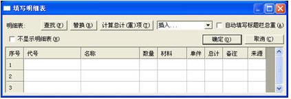

13.填写明细表的窗口可以拉伸大小或者最大化
