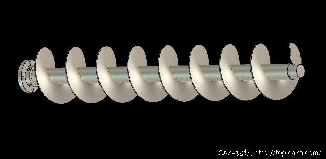

[img][/img]怎么画螺旋的叶片

如何在一个直径50的、长3米的钢管上画上螺旋叶片?   请指教详细步骤。

步骤:从设计元素库中拖入圆柱体,点击曲面下的三维曲线,点击三维曲线工具下的插入螺旋线,点击圆柱体,弹出螺旋线对话框,选择适当参数点击完成,还在曲面下单击直纹面,在左侧的类型下拉菜单中选择垂直于面,单击圆柱体,长度根据你的要求填入数字,在曲线右侧的白色框中单击,再将鼠标移到圆柱体上单击螺旋曲线,点击完成,大功告成。满意吗?

是这种的吗
